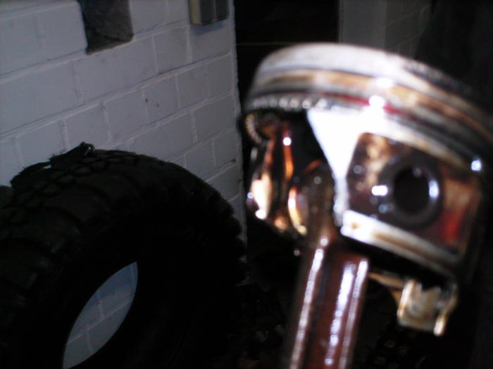

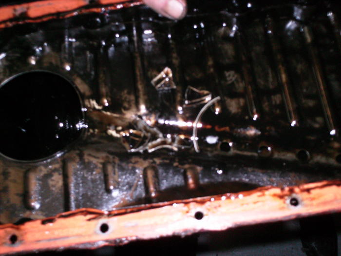

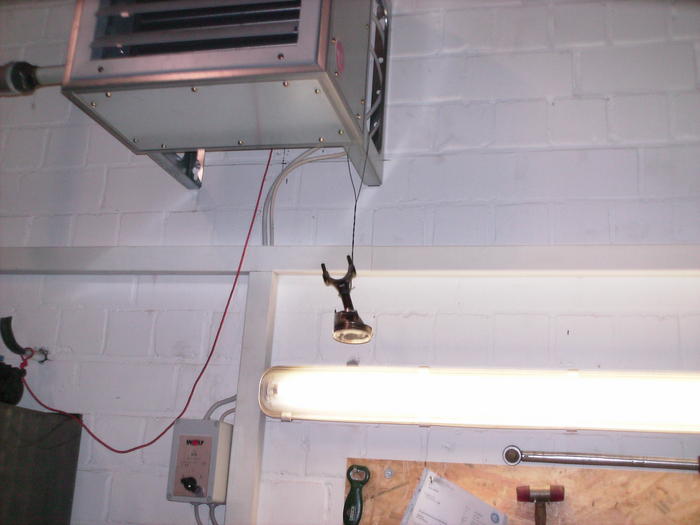

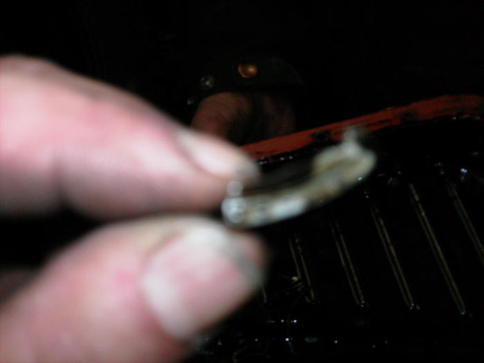

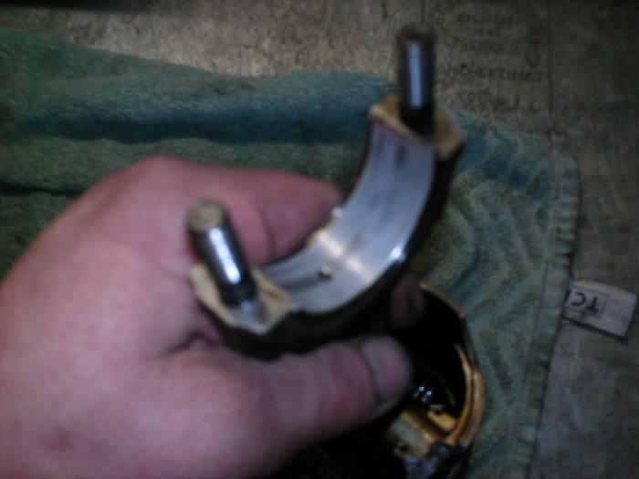

Lagerschäden sind bei den 1,3er Motoren eher selten. Ein Kolbenkipper mit Bruch des Kolbenhemdes ist dagegen fast Standard bei der Laufleistung. Die Laufbahnen sind erstaunlicherweise meistens noch in Ordnung, schmerzfreie Schrauber stecken dann einfach einen anderen Kolben samt Pleuel rein und fertig. Ich kenne 2 Suzis, bei denen das problemlos auch über Jahre funkioniert. Also keine Panik, eine vernünftige Werkstatt oder ein versierter Schrauber sollten das hinkriegen. Außerdem gibt es genug gebrauchte Motoren. Erstmal reinschauen in den Motor lohnt sich sicher.
Wenn er schon auf Stufe 8 rappelt sollten, wenn es wirklich nur ein Kipper ist, Teile vom Kolben in der Ölwanne zu finden sein:
Der Motor auf den Bildern hatte knapp an der 300000 km - Grenze gekratzt und besagte "Reparatur" vor fast 10 Jahren über sich ergehen lassen müssen. Ein zweites Mal wollten wir`s dann doch nicht wagen, zumal was besseres auf Lager war. So haben wir halt ein weiteres Schmuckstück in unserer "Best of kaputtgemacht" - Sammlung.
Also keine Sorge, reparieren klappt meistens. Wenn nicht, Gebrauchtteile sind massenweise zu haben.
Grüße Stephan
