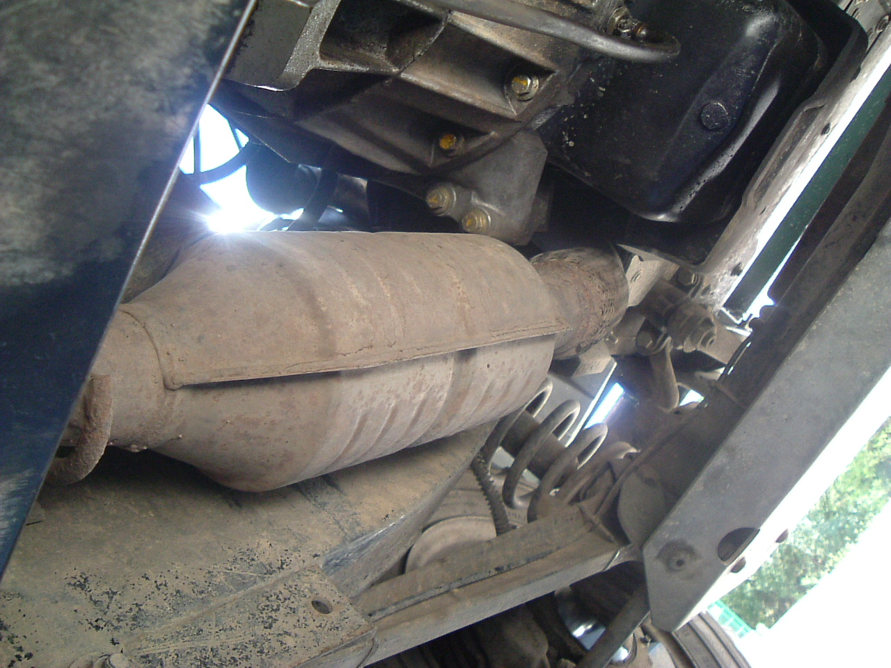

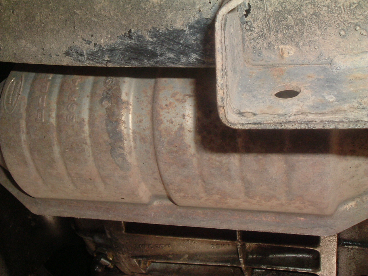

Hi Leute !
Hab heute festgetllt das bei mir vermutlich n Kat drin ist aber nicht eingetragen. Dacht immer das ist ein Vorschalldämpfer oder so. Bin draufgestoßen weil bei den Bildern diverser Onlineteilehändler "Hosenrohr mit Kat" genauso aussieht wie bei mir. Drauf ist ein LR-logo, Bosal-logo und die Teilenummer ESR 1434. kann mal einer bei sich nachkucken ???
Gruß Don Hillo

Hatte bei mir den gleichen drin.
Ist, wenn ich es richtig weiß, ein Oxi-Kat.
Bringt plaketenmäßig nichts.
Im Lauf der Jahre und Kilometer setzt sich dieser Kat ein wenig zu.
Es gibt aber auch ein Hosenrohr ohne diesen Kat...... Heiligenschein Heiligenschein

Kat war damals für die Deutschlandmodelle obligat.
Viele flogen raus, da sie Leitung kosten.
Steuerlich bringen die gar nix, waren damals um den TDi überhaupt noch zulassungsfähig zu halten.
Mittlerweile gibt es aber wieder die Möglichkeit einen Kat für den TDi zu besorgen, einzutragen und auch steuerlich anerkannt zu bekommen.
Dadurch bekommst du glaube ich die 3er Plakette, auf jeden fall die 2er.
