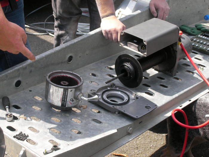

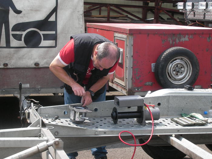

Wenn es von Interesse ist stelle ich heute Abend mal einige Bilder vom Innenleben ein. Henning hat sie am Wochenende mal auseinander geschraubt. Ja Ist allerdings die neue, eine Nr. größer. Grins
Henning, du hast doch auch Fotos gemacht. Du kannst die besser komentieren. Ich hab doch eh keine Ahnung davon. traurig
Henning
Standgasstuntman
BeitragVerfasst am: 10.06.2008 13:01:47    Titel:
2-3 Stck hab ich auf der Kamera Ja
Stelle ich heute abend mal rein.

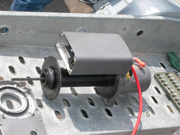

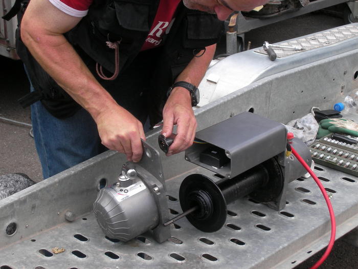

Die von mir geöffnete Winde sah im Grunde genommen nicht schlecht aus,
war allerdings bisher auch noch nicht im Einsatz.
Aufgefallen ist mir, dass alle Schraubverbindungen noch nicht mal handfest angezogen waren,
vermutlich aufgrund der Tatsache, das auch hier ( wie bei meiner Warn ) die Schrauben
nur mit wenigen Gängen in den Aluguss greifen.
Diese Art der Schraubverbindung verträgt keine großen Drehmomente traurig

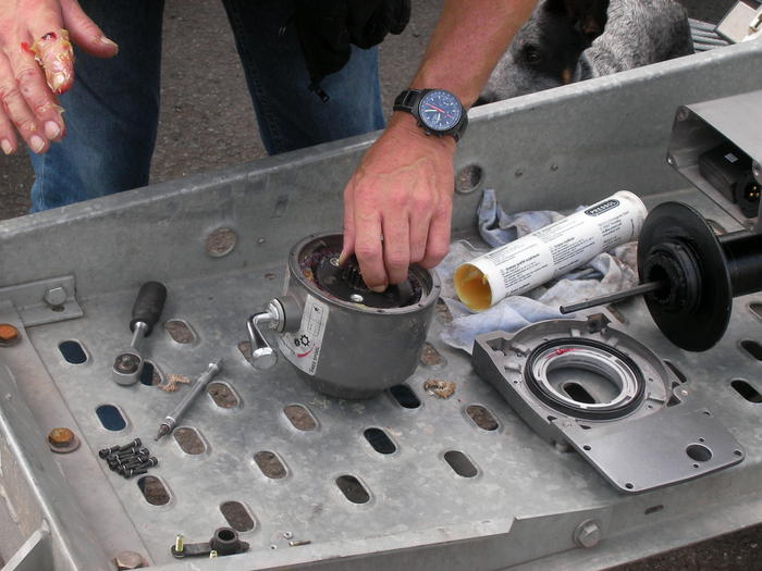

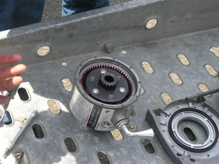

Das Getriebe war zwar gefettet, allerdings eher sparsam.
Aber das Getriebegehäuse besitzt zumindest eine Dichtung, die es gegen die Seiltrommel hin abdichtet.
Inwieweit diese Dichtung ihrer Aufgabe nachkommt, wird sich zeigen, wenn die Winde nach, oder während der Breslau geöffnet wird. Unsicher
Über die Qualität der Werkstoffe kann ich nach bloßer IBetrachtung nichts sagen.
