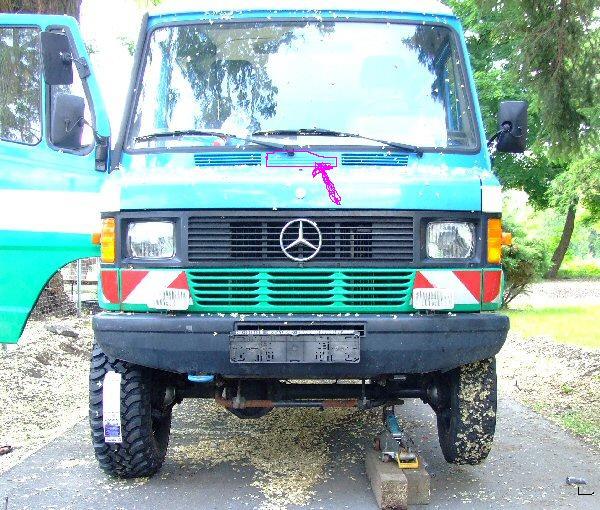

Hallo rodnex.
Hat nix mit Reifen zu tun aber wenn du an dem guten Stück noch lange
oder länger Freude über den guten Zustand der Karosse haben willst,
hier ein paar pflege Tipps.
Gebe dem Burschen ordentlich Hohlraumversiegelung.
Besonderst am Blech unter der Frontscheibe, da kommst du
seitlich durch die Luftschlitze drann. Denn da zwichen den Blechen
ist so eine art Schaumstoff was möglicherweiße klappern verhindern
soll, und durch Feuchtigkeit, die das Ding speichert, rostet es da
gerne von innen nach außen.Schau am Bild.
Und lass deine seitliche Schiebetür nicht arg aufschlagen oder
zuknallen, der hintere Schlitten ist richtig teuer auch wenn er nicht
so aussieht.Und die Laufschienen sauber halten.
und:
In den vorderen Türen sind Dämmmatten angepappt die gerne sich
lösen und nach innen rollen und den Fensterheber blockieren.
Vielleicht hilfts.
nix gegen den Wagen, der steht ja noch gut da.
Hab schon üble von dem Modell gesehen Nee, oder? und Es gibt nicht, was man nicht auch punkten kann
