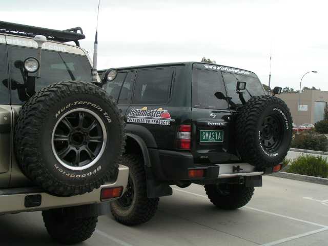

Habe jetzt nen 315/75X16 an der Hecktür hängen. Habe die Felge anders herum mit alten Radmuttern als Abstandshalter dazwischen an die Tür geschraubt. Der Reifen scheuert nur leicht auf der Stoßstange

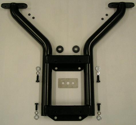

Das wird vielleicht das nächste Projekt für den Reserveradhalter. Kommt aus Aussiland und soll 375 Australische Dollar kosten(selbst ist der Mann oder Frau)

Und einmal mit Reifen
