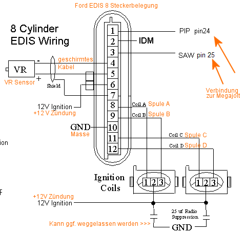

1. Megajolt ECU - Das Steuergerät. Es ist direkt mit der Ford DIS8 Zündanlage verbunden und liefert dieser die nformation, was gezündet werden soll
2. Ford EDIS8 Steuergerät - Es nimmt das Signal vom Trigger Wheel VR Sensor auf, reicht es der Megajolt weiter und bekommt von der Megajolt die Information zurück, wann gezündet werden soll. Es verfügt bei Ausfall der Megajolt zusätzlich über ein Notprogramm, so dass das Fahrzeug mit statischem Zündzeitpunkt von 10° vort OT weiterfahren kann. Dieses wird aktiv, wenn das Signal der Megajolt wegfällt.

Dann verkabelt man den Sensor mit der EDIS8 Steuereinheit wie dort beschrieben - Alles was mit Megasquirt bezeichnet ist dabei bitte außer acht lassen. Bitte die Polung des Sensors beachten und unbedingt ein geschirmtes Kabel verwenden (gibts als Meterware bei TW zu kaufen)
Nun befestigt man die Coil-Packs am Motor. Hierfür eignen sich die fertigen Brackets von Trigger Wheels sehr gut. Wir haben sie z.B. auf den von vorne gesehen linken Ventildeckel geschraubt. Wir verbinden die Coilpacks ebenfalls gem. dem Diagramm mit dem EDIS8 System.
Die fertig gekaufte Megajolt ECU verbinden wir nun mittels dem beigelegten Diagramm mit der Ford EDIS8 Einheit (diese Verbindung bitte auch mit einem geschirmten Kabel realisieren), schließen den Unterdruckschlauch von der Ansaugbrücke an, legen das Drosselklappensignal mit auf (optional, geht auch ohne TPS) und versorgen das Modul mit 12V Spannung.
