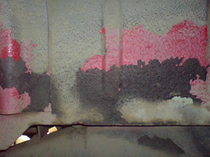

Ist das da Gammel?
Aber ansonsten sieht der ja bombig aus.

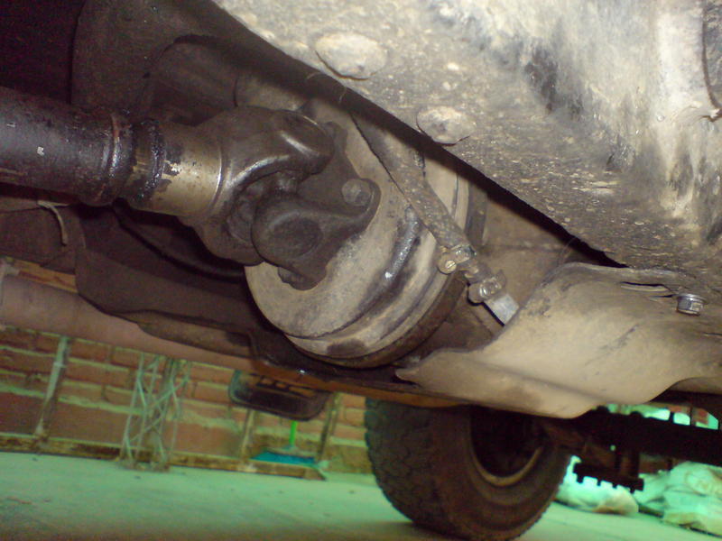

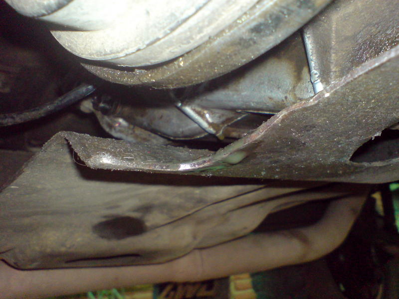

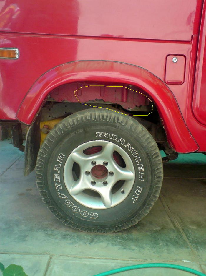

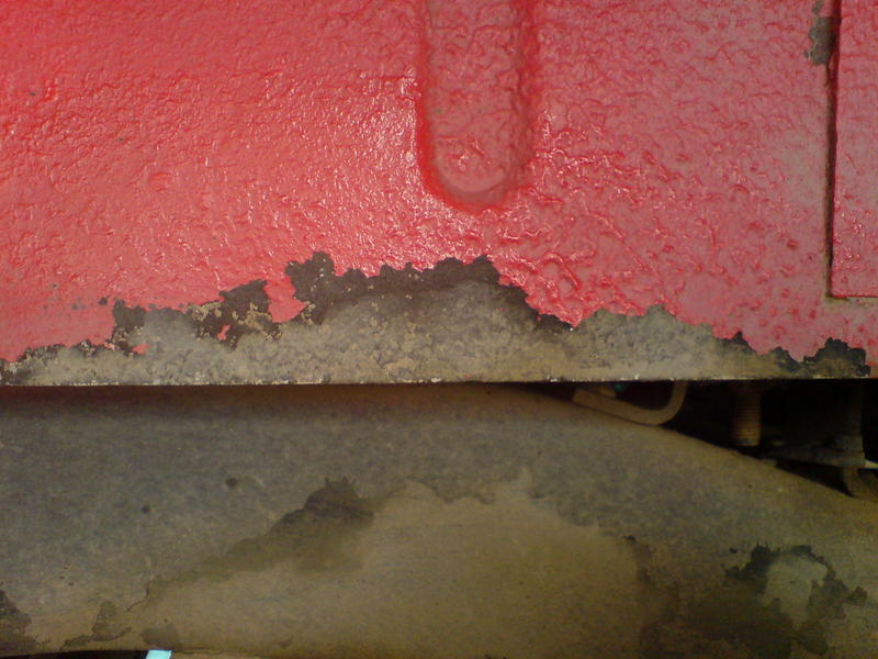

Ja, dort gammelt er ein wenig vor sich hin, auf der anderen Seite auch - aber alles nicht so tragisch wie ich finde. Sind auch die hässlichsten Ecken an der Karosse... Smile
Aus der Nähe, hinten rechts
die einzigste Durchrostung ist an dem rechten Abdeckblech der Rückleuchten...
hinten links

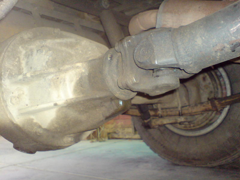

Jetzt schon den 2. Versuch hinter mir die Ölkleckerei in den Griff zu bekommen...
Naja, irgendwann wird es dort auch mal trocken sein... rotfl

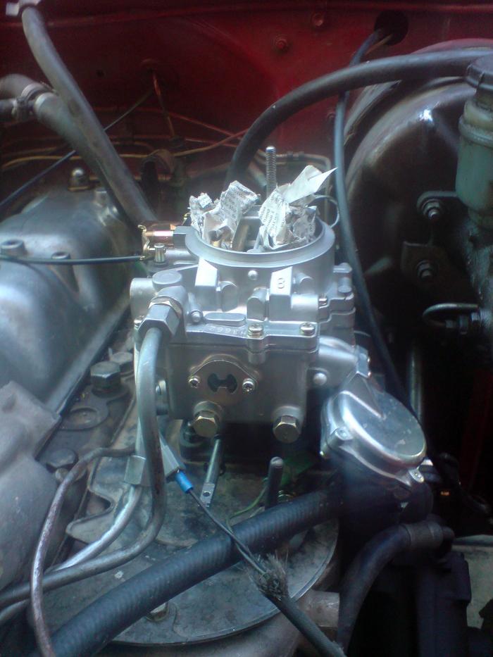

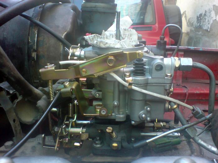

Verteilergetriebe ist endlich wieder topfit, neuer Bremslichtschalter ist drinnen. Verteiler, Zuendspule und der ganze dazugehoerige Kleinkram ist neu - der alte Kram wird als Ersatzteile mitgefuehrt.

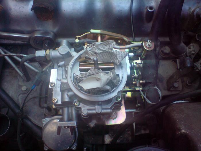

Der alte Vergaser ist direkt in die Tonne geflogen - der wurde seitlich angebohrt um das Gas reinzuleiten. Die zweite Vergaserstufe lief auch nicht mehr da die Membran der Unterdruckkammer hin war... Nee, oder? Hau mich, ich bin der Frühling
Nagelneuer Vergaser ist drinnen und ploetzlich geht das Ding wieder wie Sau! YES

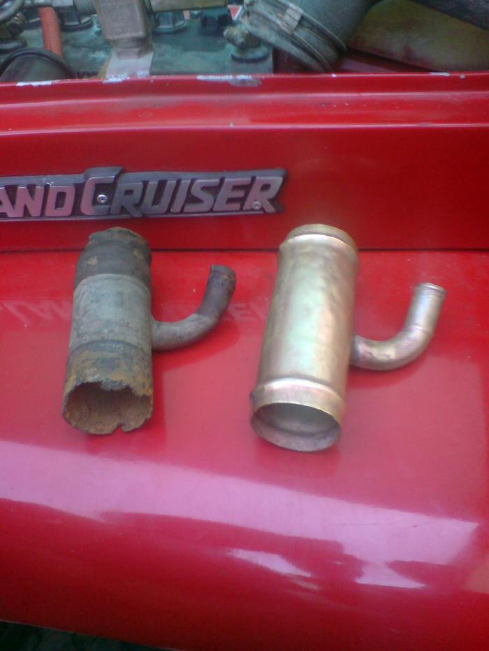

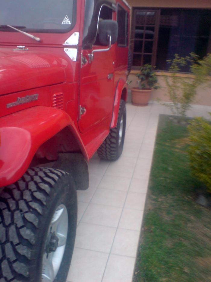

Paar Bilder vom momentanen Stand der Dinge...
Der neue Vergaser Love it
Altes Verbindungsstück der Kühlwasserleitung und der neue Nachbau aus Messing Hau mich, ich bin der Frühling
Und die neuen Reifen, passen ganz gut und sind nicht breit

Ein Dichtsatz fuer die Vorderachse ist auch noetig, die sifft ordentlich und ungehemmt vor sich hin.

Hi Alex,
ich würd' dir mit der Vorderachse liebend gern helfen - gibts denn keine Billigflüge ala Ryan oder Easyjet zu dir rüber ?
Wenn du die Achse machst dann wechselst du zum Dichtsatz aber schon die Achsschenkellager und die Messingbuchse, (evtl. auch die Radlager) - oder ? Aber wem sag' ich das....

Hi Alex,
viele Grüsse
Markus
Guten Morgen! Winke Winke
Hmm, es gibt wohl "guenstige" Fluege ueber Miami - die kosten um die 450Euronen mit etwas Glueck...
Unterbringung und so ist kein Thema - wir wuerden dich schon ordentlich bei Laune halten, und ueber Hilfe wuerden wir uns sowieso freuen! Winke Winke
Ist gut das du es sagts, Achsschenkellager + anderen Kram besorg ich dann gleich mit... Ja
