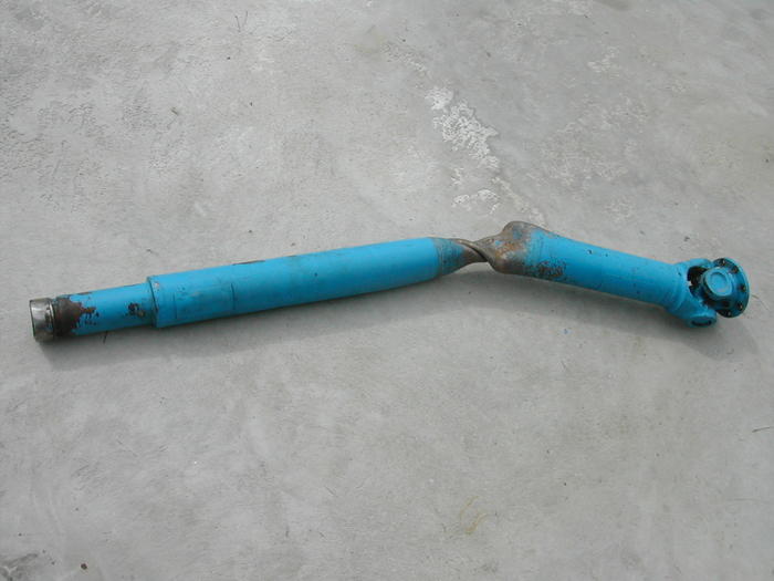

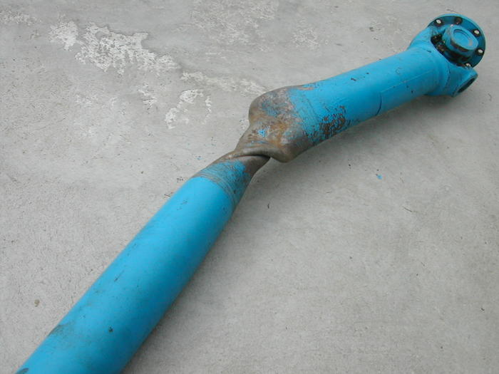

Könnte an zu viel Drehmoment liegen, waren aber leider große Baumstämme!

Alles Richtig:
- das ist (war) die vordere GW vom Trail-W50
- mit der WR wäre ich drüber oder auf's Maul geflogen
- wenn man ein Rad zwischen zwei liegenden Stämmen verkeilt, alles gesperrt hat und die gesamte Last auf der VA liegt, passiert sowas!

BeitragVerfasst am: 24.07.2008 20:29:17    Titel:
hat nicht viel zu sagem mit der leistung letztens hat sich einer an seinen Rocky die Kardanwelle aufgedreht wie nen korkenziher.

hyaene hat folgendes geschrieben:
Ganz genau! Sobald die Kardanwelle irgendwo aufschlägt und einen kleinen Knick bekommt ist das Rohr nicht mehr stabil und wickelt sich auf. Das hat selten was mit Leistung zu tun!
