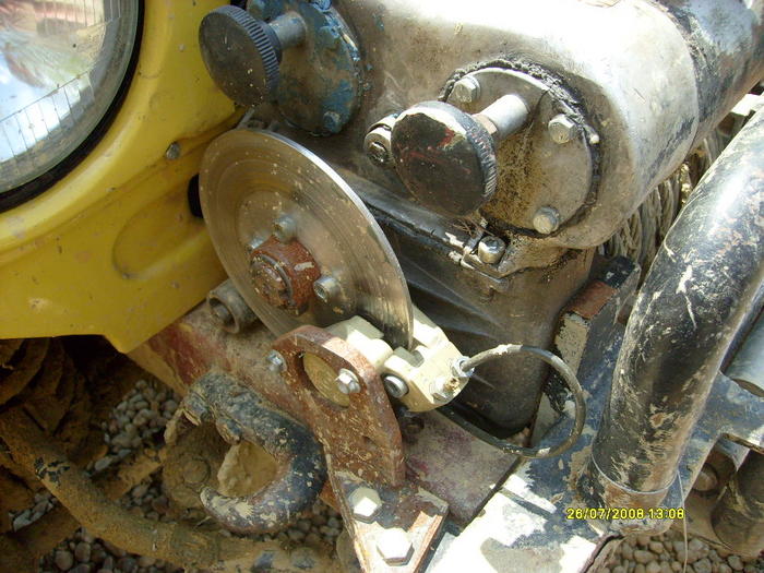

Tach zusammen, hier mal ein einfaches System des funktioniert:
Der Nachbau sollte doch recht einfach sein.
Und schmeißt jetzt Eure scheiß Bremse runter. Ich will Euch basteln sehen.

das sieht gut aus. Leider hat das mit der Magnetkupplung leider nicht funktioniert...
Ich frag mich nur, ob so eine Bremszylinder auch mit Luftdruck funktioniert. Dann könnte man ein 2-Wege Magnetventil verwenden.

Tach Hardy, denke mit Luft hast Du zuwenig druck auf der Leitung.
Wenn ich mir überleg das ne 4,75 Kupferleitung nen Berstdruck von 800bar hat und ne Vollbremsung 300 bis 400bar hat kann ich mir net vorstellen das des geht.
Warum net einfach mechanisch wie beim Mobbed?
Einfach nen kleines viertes Pedal und gut is.

ich könnte ja auch nen pneumatik-hydraulik-Konverter bauen... Grins
