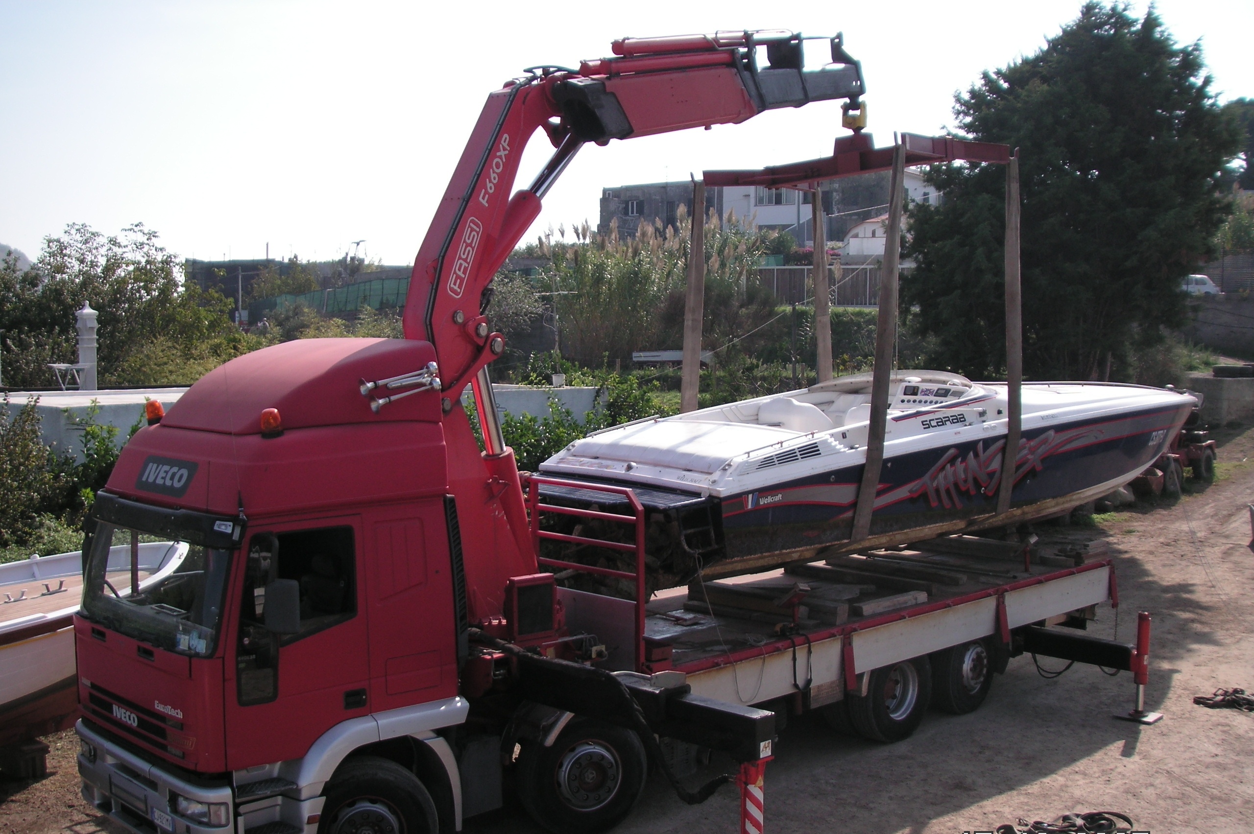

BeitragVerfasst am: 14.08.2008 22:05:51    Titel: ich mach bilder...
uebermorgen komme ich wieder an bord um mahl sehen was da los ist...
und mache bilder das ihr sieht was es fuer motoren sind... das mit den 480 ps. ist schon richtig stehen im brief drin...
Ich habe nicht in das boote forum geschrieben weil ich dachte wer hat den schon so starke motoren in ein boot. Und da ihr chevy und dodge faehrt dachte ich wiel unterschied liegt da nicht...
Das boot hat eine komische geschichte hinter sich letztes jahr hatte es das gleiche problem... aber leider wegen mangelder wartung haben die motoren einen kolbenfresser erlitten beide..( salzwasser in die zilinder ) der besitzer hat die wasser ansaugstuetze im meer nicht sauber gehalten ... dan wurden die motoren komplett zerlegt und wieder instandgesetzt... vergaser gereinigt, alles wieder schoen eingebaut und siehe da das gleich problem wie immer nach 15 sekunden gehen beide aus! komisch. Ich vermute was am tank oder? koennte doch sein?
Die 15 sekunden die er lauft sind tadellos. schoen ruhig und rund.
Ich haenge ein bild vom boot da seht ihr was es fuer eins ist.
Ciao Nando
