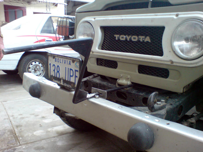

Es funktioniert - und sogar viel besser als erwartet! YES

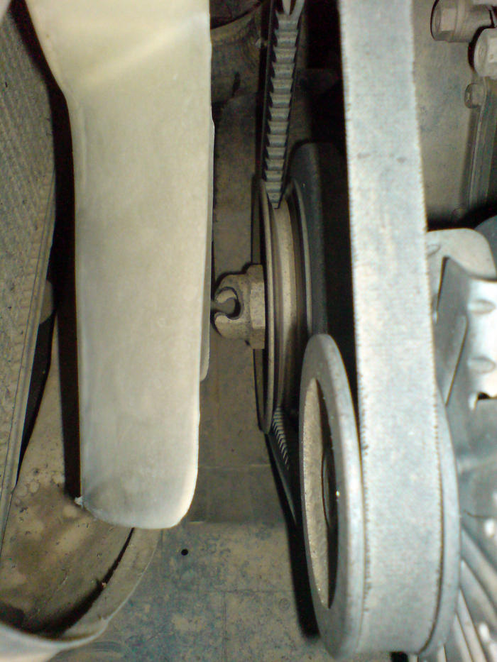

Die meisten FJ40 (meiner leider nicht) haben ab Werk einen stabilen Mitnehmer auf der Kurbelwelle sitzen.

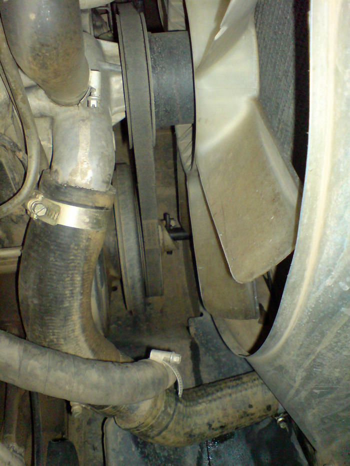

Zwischen orginal Kuehler und Rahmen ist ausreichend Platz um eine Kurbelstange durchzufuehren die dann genau auf diesen Mitnehmer trifft.
Der Motor laesst sich leicht mit der Kurbel drehen und springt nach 1-2 Versuchen problemlos an.
Bin total begeistert - es klappt so gut und problemlos das man eigentlich den Starter jetzt ausbauen koennte... Hau mich, ich bin der Frühling
Bestimmt ist so eine "Ankurbelmoeglichkeit" auch bei einigen anderen Motoren und Fahrzeugen machbar.
Auf jedenfall ein cooles Sicherheitsgimmick auf Reisen und in unwirtlichen Regionen... Supi

Bekommt man diesen Mitnehmer auch irgendwo einzeln? Heiligenschein

Bestimmt, nur wo...? Unsicher
Sicherlich aber auch kein grosses Ding sich einen anfertigen zu lassen. Smile
@kingoftf: Die Kurbel ist selbstgebaut, ne stabile Stange, 2x biegen, Verstaerkungen reinschweissen, ein Loch am Ende der Stange durch, Stift rein druecken - fertig Winke Winke
