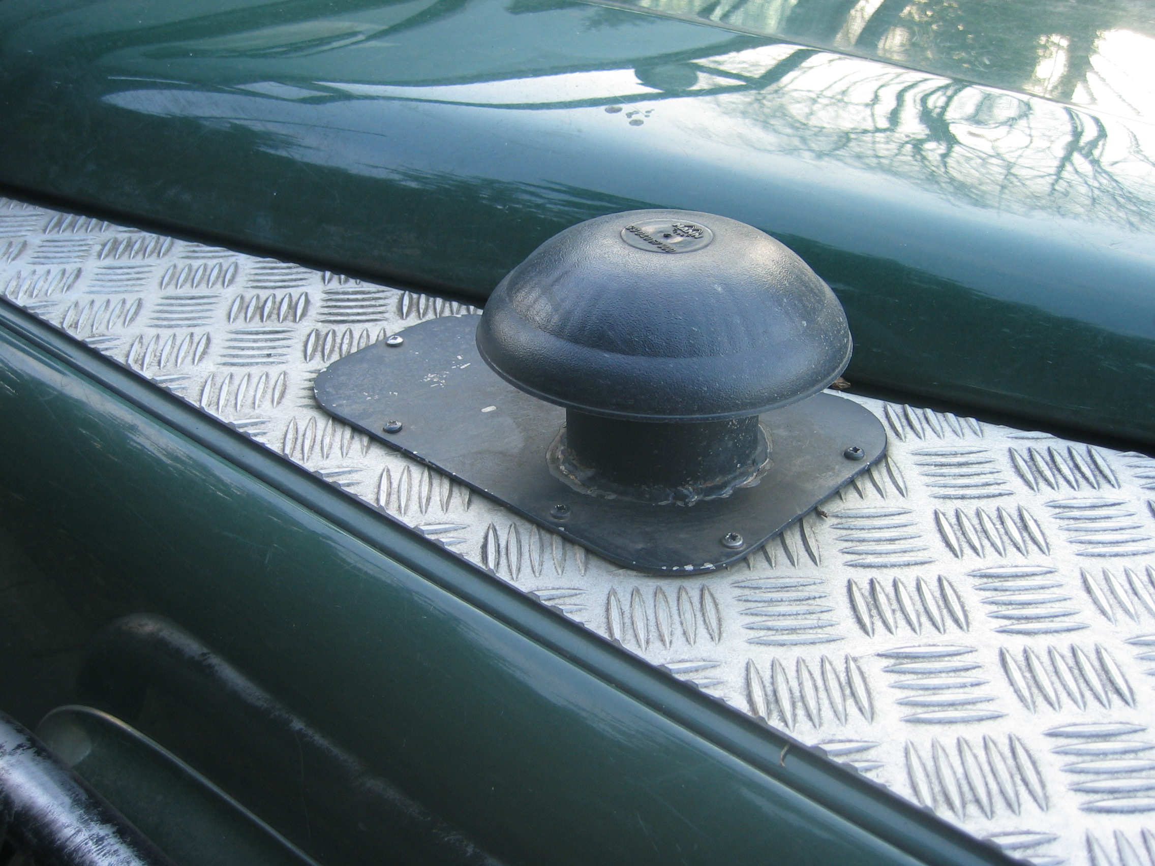

Hi hab mal wieder gebastelt und Geld ausgegeben!
Im letzten Winter hat es mich genervt, immer erst den Schnee von der Ansaugung für die Heizung runterzuräumen, bevor ich die Standheizung einschalten konnte, da ich das 3,2,1 meins für die Fernbedienung nicht ad absurdum stehen lassen konnte, musste eine Lösung her Hau mich, ich bin der Frühling So sieht es aus: YES
Plastikgerümpel abgebaut, Ringe, Verjüngung und 90er Rohrstück verschweißt und satt mit Araldite 2K-Kleber angeklebt! 90er Schlauch dran und gut! Ansugung ist jetzt neben dem Scheinwerfer, Die Öffnung war ja schon da wofür auch immer!
Neues Riffel alle Löcher weg! und zu!
Bei der Gelegenheit den Snorkel nochmal neu geschweißt und gestrahlt! Jetzt sitzt der Filter richtig grade!

Pulvertoast-Mann
Was steht da auf der Hose?
Wohnort: Fort Worth
1. 2010 Nissan Frontier KC SE V6 4x4
BeitragVerfasst am: 22.05.2006 10:34:26    Titel:
Hmmmm.....
Gegen den Schnee gibts doch ein LR originalteil....:
links die LR Wolf Hutze, rechts oben das LR mil. snow cover.
Gruß,
Micha
Never stop exploring
Caruso
Nix is mit Singen, Troubadix!
Wohnort: Buer
1. Disco 300 TDI
2. Disco 300 TDI
BeitragVerfasst am: 22.05.2006 13:05:24    Titel:
Wers mag.
autoteam-essen.de
Pulvertoast-Mann
Wohnort: Fort Worth
BeitragVerfasst am: 22.05.2006 13:30:35    Titel:
Ja... ist halt die beste Lösung für dieses Problem.
Mögen oder nicht... Ich bau mir lieber mil. bewährte orig. Teile dran, als was zu basteln.
Soll aber nich heissen, gsmix sein zeuch taucht nix. Ganz im Gegenteil....
Die Wolf Hutze wird aber nun doch gg. den neuen Mantec Schnorchel getauscht...
Die is wg. dem Käfig nimmer recht dicht...
