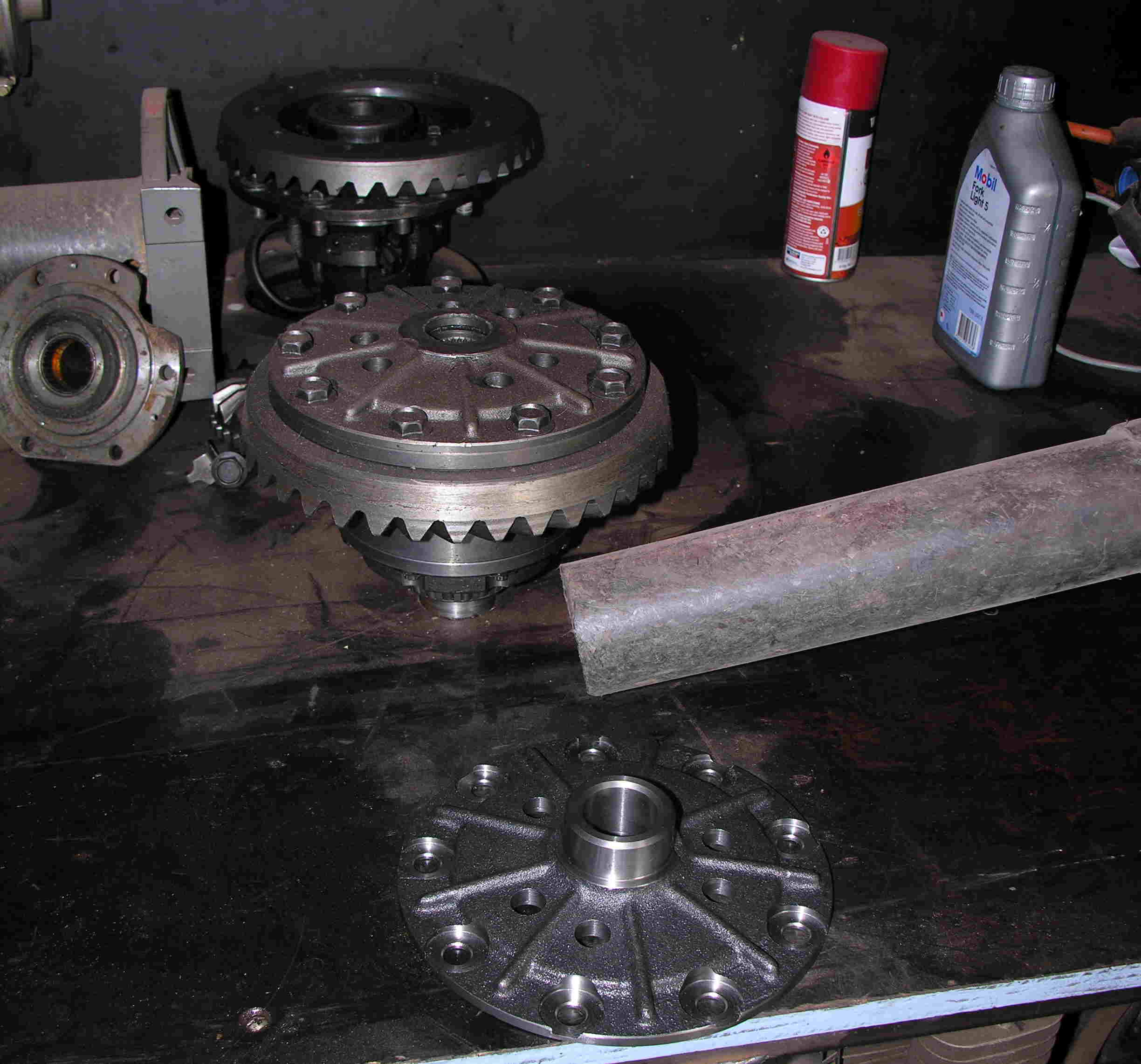

Fahre selber Y61 Achsen mit 37 Reifen und LS v8. Ziehe die Nissanteile allen Ami-Achsen (inklusive Currie) vor. Einziger Schwachpunkt: Diff kann beschädigt werden (Lager, ARB wird neue Sperren herstellen). Aber dies passiert oberhalb 500ps. Habe eine Adapterplatte eingebaut, welche ein gösseres Lager trägt. m

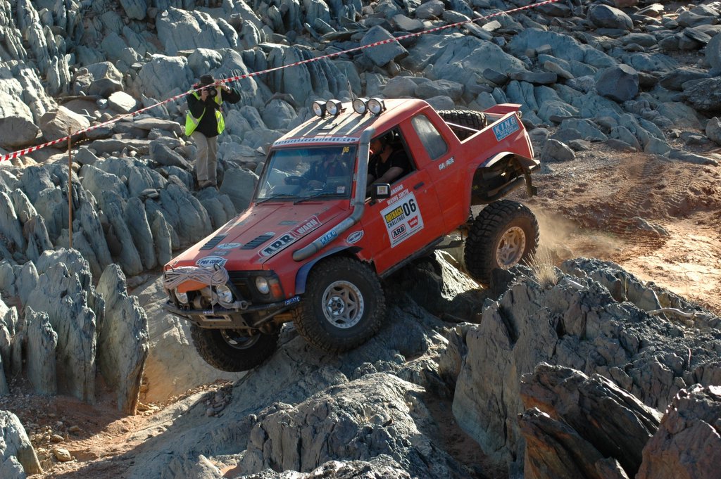

BeitragVerfasst am: 24.09.2008 19:48:45    Titel:
Hmmm, leider sieht das Auto sehr britisch aus..... Nee, oder? Desshalb gibts Bilder von meinen Kumpels.gruss m

BeitragVerfasst am: 25.09.2008 09:39:38    Titel:
... wie jetzt? Das Auto sieht sehr britisch aus...
Verstehe ich nich. Ist das nun Dein Auto, oder irgendwas aus dem Netz? Hau mich, ich bin der Frühling
Peter_110
BeitragVerfasst am: 25.09.2008 11:00:06    Titel:
100inch hat folgendes geschrieben:
Umso besser, poste halt bei den Land Rovers damit hier kein Nissanjünger erschreckt .... Smile
Würd mich wirklich interessieren!!
