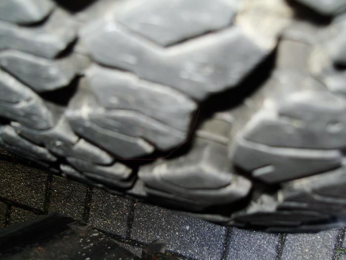

Zum Thema:
Stoßdämpfer sind ca. 1,5 Jahre alt und vermutlich noch o.k.
Die Beulen zeigen sich an mehreren Stellen auf den Reifen.
Oli, sind Deine "Beulen" ev. "Säbelzähne"? Das hatte ich mit dem Jimny und dem Disco auch in Verbindung mit den unterdämpften blöden OME-Stoßdämpfern, die sind halt viel zu weich ab Werk. Über Kreuz alle 4 Reifen tauschen, falls Du ohne Zeichnung verstehst was ich meine, vermindert den Effekt Vertrau mir . Oder bessere Dämpfer kaufen.

Nee, oder? Fahrwerk ist von OME, allerdings habe ich vorne Drehstäbe. Da sind nur die Federn gewechselt worden. Man, bin ich behämmert. Hau mich, ich bin der Frühling Was schreibe ich für einen Mist- Dämpfer sind o.k. Nee, oder?
Über Kreuz tauschen macht wenig Sinn, weil 2 Reifen bereits ziemlich müllig sind. Eine Seite gut und die andere schlecht ergibt nicht wirklich einen Sinn.

Warscheinlich Auswaschungen aufgrund der stärkeren und hochgedrehten Drehstäbe, was zur Folge hat das die Dämpfer das auf der Strasse bei Autobahnfahrten nicht geschafft haben das Schwingen zu dämpfen und die Räder dann quasi Schlupf hatten und einen nicht optimalen meist zu hohen Luftdruck.
Und man erst geschaut hat als es zu spät war.
Das meinte ich mit Säbelzähnen, aber Oli versteht das erst wenn ein Dritter ihm das nochmal erklärt hat Ätsch, also muß noch einer sich die Mühe machen. Ich finde das recht typisch für die OME-Dämpfer auch wenn die relativ neu sind.
Meine 235/85/16 MT vom Disco hatten ein bischen Säbelzähne, dann habe ich sie über Kreuz auf den Hilux gemacht und mit Koni-Dämpfern ist das Thema erledigt, sind jezt schön gleichmässig fast runtergefahren.

Ich hab 2 neue Reifen bestellt. Die defekten gehen zwecks Reklamation zum Lieferanten/Hersteller zurück.
Wechseln werde ich die Reifen nicht wenn ich jetzt schon deutliche Unregelmäßigkeiten sehe und fühle. Vertrau mir Reifen sind ein wichtiges Stück Sicherheit am Fahrzeug. Der Terracan fährt auch mal über einen längeren Zeitraum 180 km/h. Ist sicher keine enorme Geschwindigkeit, aber ich machs lieber mit intakten Reifen. Grins

baska hat folgendes geschrieben:
Tach;
Mir ham den General auch am Start. Die laufen gut und vor allem viel. Glaube Was um die 80tkm, kann mich aber auch herb täuschen. Zumindest mehr als alle anderen die bisher drauf waren.
Mach nun aber mal Bilder von den Beulen ;).
Grüße
Schlechte Aufnahme, aber ein wenig kann man erkennen, daß das Profil unterschiedliche Höhen hat. Das verteilt sich über die gesamte Lauffläche. 8 an beiden Vorderreifen)Ansonsten sieht man sicher auch, daß die Profiltiefe noch absolut o.k. ist. Wenn es also am Fahrwerk liegt ist gegen den Reifen nichts einzuwenden. Hat bisher ca. 32.000 km auf dem Buckel.

Sieht doch nach Sägezahn aus, hab ich an meinem Honda Jazz auch, wenn man mit der flachen Hand über das Profil streicht, merkt man genau diese Unebenheiten.
Außerdem machen die Reifen eine Riesenlärm bei ca. 70km/h und dann bei ca. 130km/h auch wieder, ganz penetrantes Brummen.
Von vorn nach hinten wechseln hat nix gebracht, habe sie nun, mit 2 Wagenhebern in einer halsbrecherischen Aktion, wobei mir fast das Auto umgefallen wäre, über Kreuz gewechselt, in der Hoffnung, dass sich das Profil nun wieder gleichmäßig abfährt.
Pirelli Cinturato, der letzte Dreck, die Dinger haben schlappe 15000 runter, höchstens....

Neue Reifen sind drauf. Nix poltert und wackelt mehr. YES
