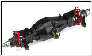

Falls alle Punkte die bereits genannt wurden okay sind, da fiele mir nur noch das Radlager ein, oder die Lager der VA wo die Lenkhalbkugeln dranne sind und drehen. Mhhh wie soll ich das ausdrücken...
habe nen Bild gefunden, ist nur ne angetriebene Modellvorderachse, reicht aber. Die rot umrandeten Lager meine ich, die oben und utnen auf der Halbkugel die gelenkt wird, sind. Wenn die leichtes Spiel haben, könnte es wohl auch zum Flattern kommen...
beim G sind diese Lager mit großen viereckigen Platten abgedeckt, wobei die unteren gleichzeitig die Lenkhebel sind.
