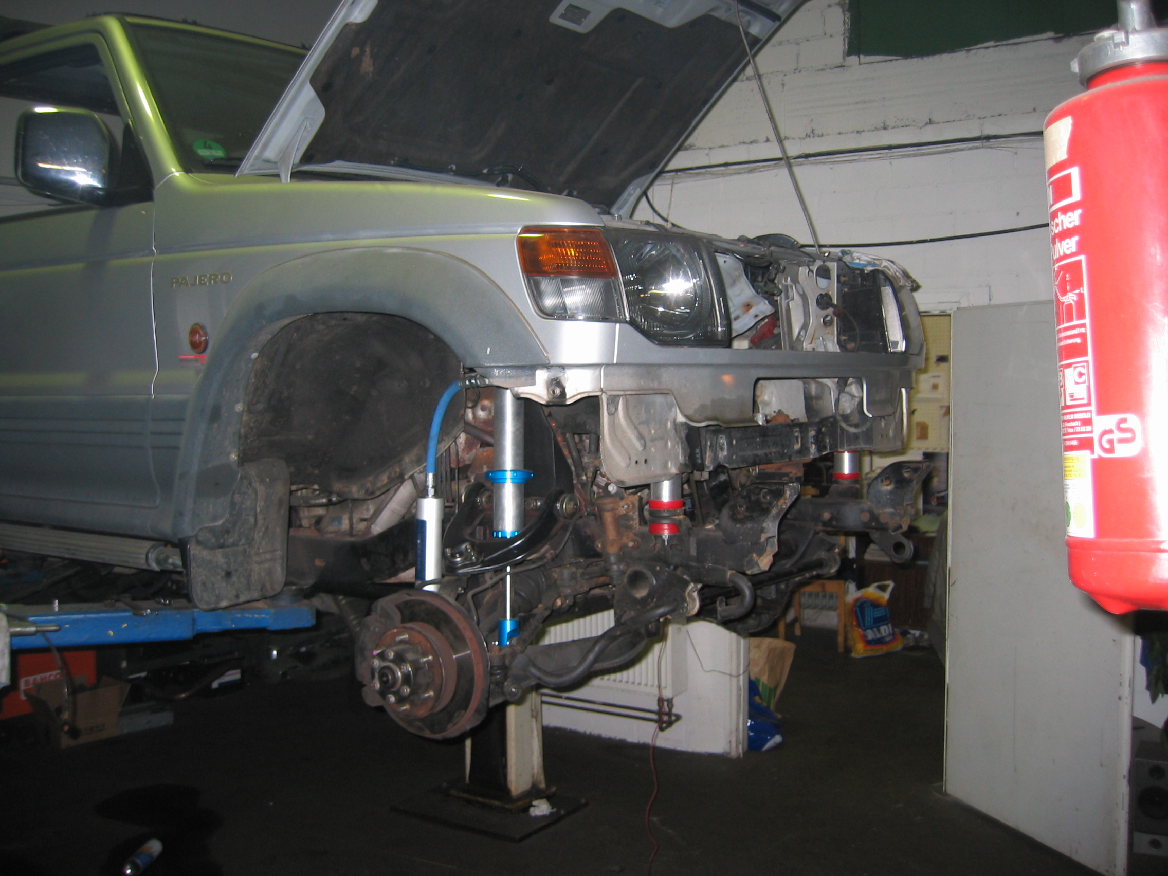

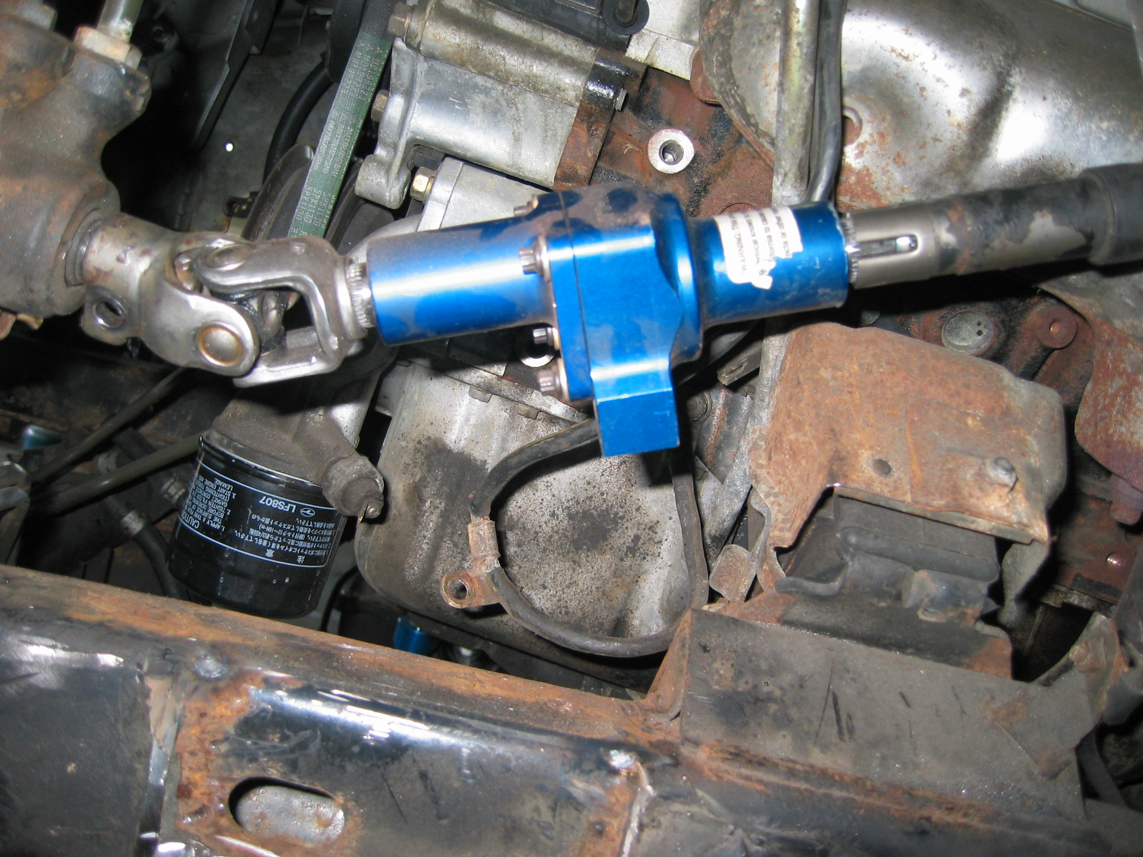

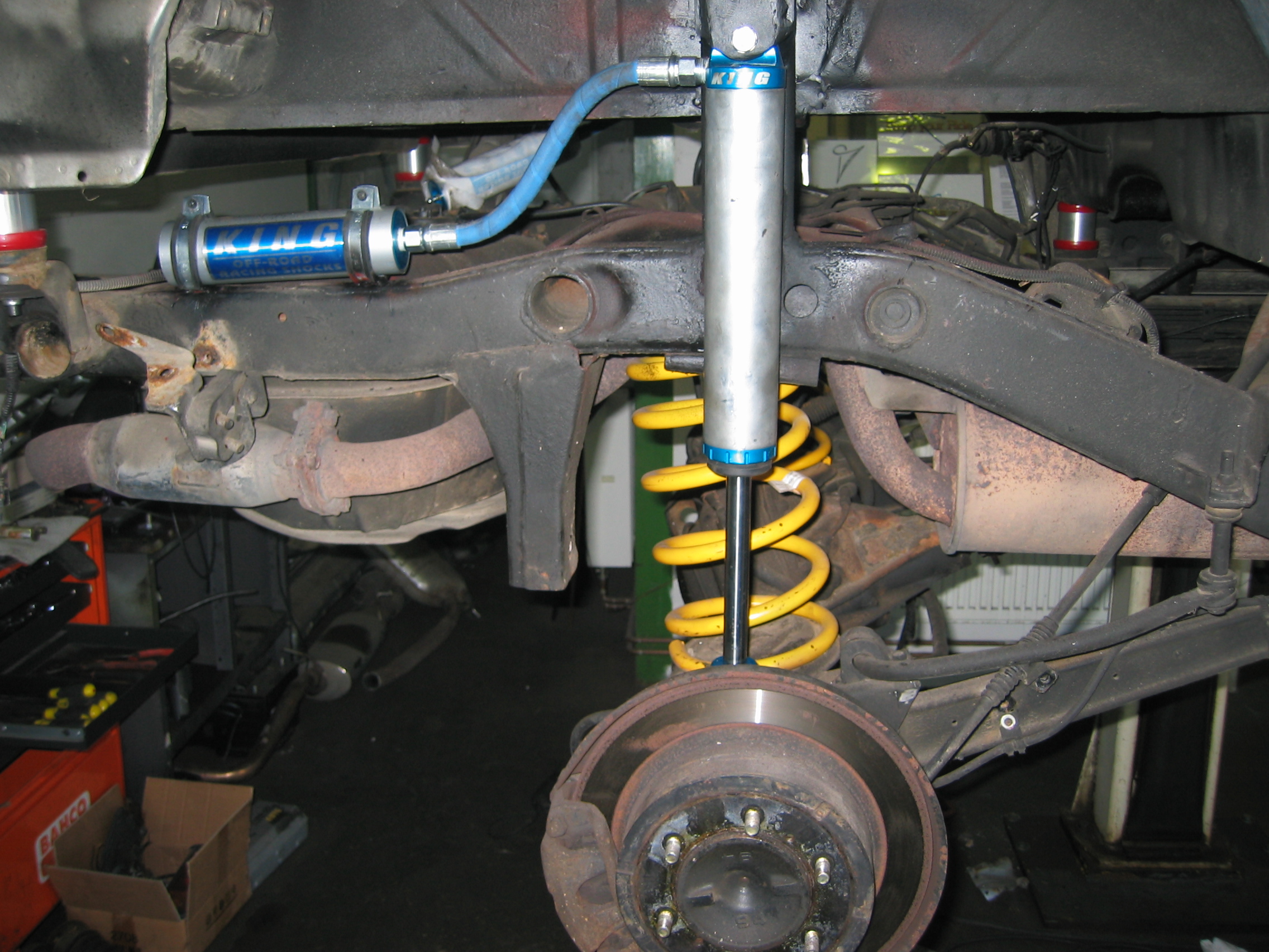

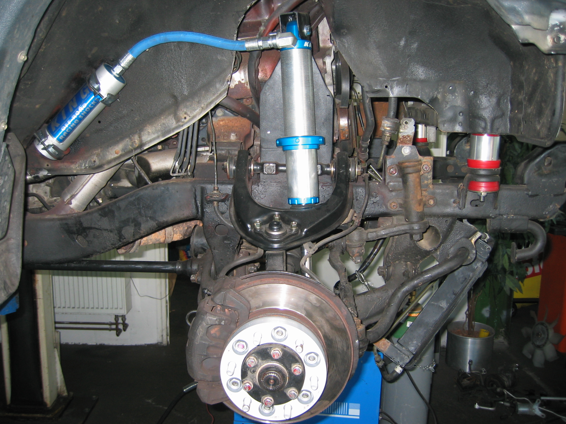

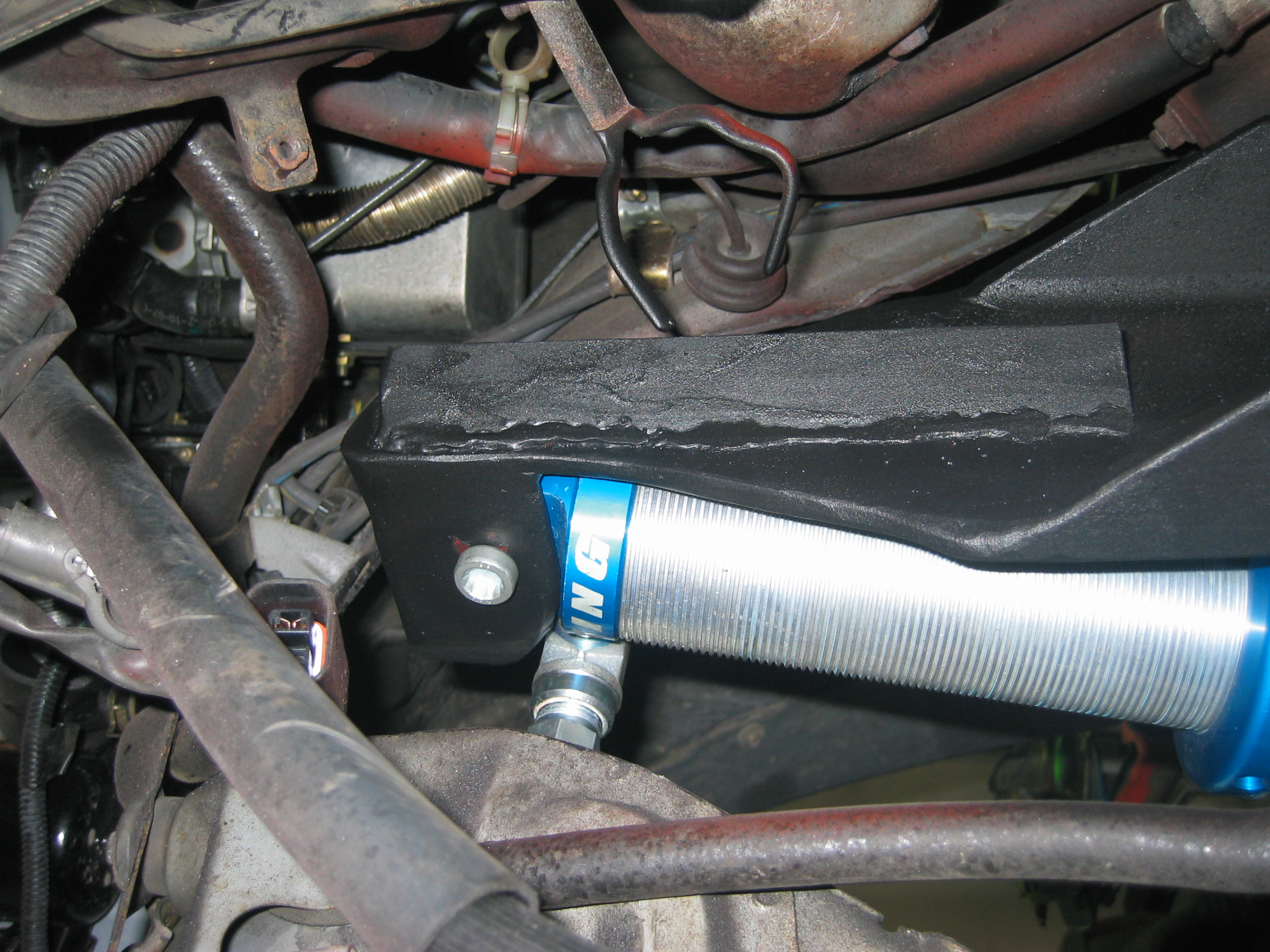

Hallo Leute,
anbei sende ich euch ein paar Bilder vom Achsumbau Pajero V20 Cabrio der Wagen steht seit Freitag wieder auf den Räder..endlich
Es sind auch noch Bilder von der Lenkübersetzung und Boddylift weter geht es jetzt mit dem Käfig...
Gruß Olaf

BeitragVerfasst am: 03.11.2008 11:41:36    Titel: Details Achsumbau
Hier noch ein paar Details:
- 4 mal King Shocks
- Federn hinten von TJM 50 mm 200Kg
- Vorne TJM Drehstäbe (absolut genjal)
- Phanabstab hinten verstellbar
- Lenkübersetzung von 2:1
- Boddylift 10 cm
wer Interesse an Fahrwerksumbauten hat dem mache ich gerne eine Angebot ich biete für fast alle Modelle Fahrwerke an. Was ich sehr empfehlen kann für Pajeros sind TJM Fahrwerke absolut spitze. Ich habe gerade noch 3 Fahrzeug zum umbauen in meiner Werkstatt. Bei einem Pajero verbauen wir vorne AFN Dämpfer das sind Dämpfer mit Federn die an den original Aufnahmen verschraubt werden.
Bei Interesse einfach anrufen 0173 6865686
Gruß Olaf
