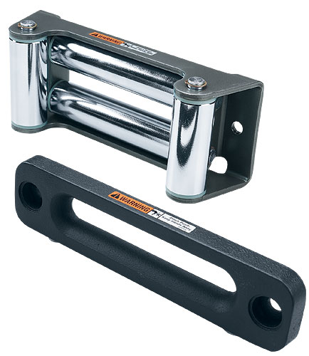

die flachen seilfenster gibt es in alu, edelstahl und guss.
alu wäscht sich sowohl bei drahtseil als auch bei kunststoffseil aus.
bei drahtseil kannst du die guss-version nehmen.
ich hab ein edelstahlseilfenster für kunststoffseil, das hält bis jetzt.
auf dem bild unten ist die guss-version abgebildet:
BeitragVerfasst am: 05.11.2008 13:42:01    Titel:
puiwit hat folgendes geschrieben:
und woher?

BeitragVerfasst am: 05.11.2008 13:58:29    Titel:
und woher?
britpart art.nr.: db1317

Kannst Du mir mal den Lochabstand der Befestigungslöcher durchgeben bei Gelegenheit? Danke

BeitragVerfasst am: 06.11.2008 17:16:28    Titel:
255 mm !
mitteloch bis mitteloch

Es sind 254mm = 10", ist ein Standartwert und identisch zum Windenfuss.

Ah ok, hab jetzt ein Gussfenster fürs Stahlseil bestellt und ein Edelstahl fürs synthetische Seil für die Zeit nach dem Holz rücken.
