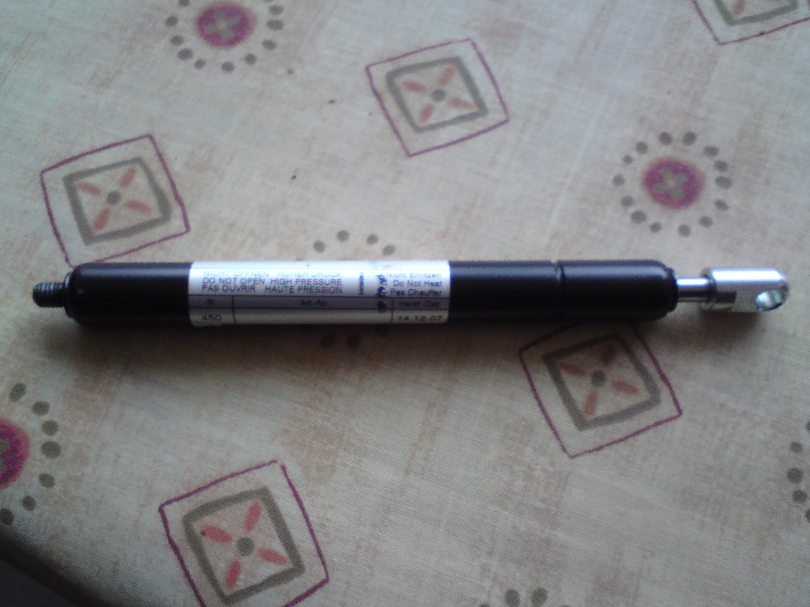

habe nun einen Hecktürdämpfer, der mir noch fester die Tür in den Rücken haut als im ORIGINAL. :-)

BeitragVerfasst am: 11.11.2008 12:32:22    Titel:

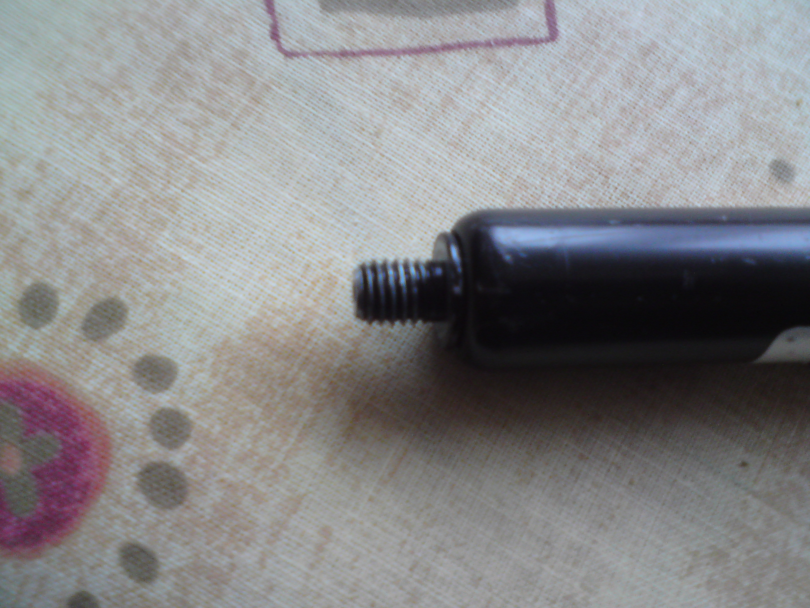

und noch ein Bild

BeitragVerfasst am: 11.11.2008 12:35:06    Titel:
so lassen und massagesalon auf die hecktüre schreiben! rotfl

BeitragVerfasst am: 11.11.2008 19:23:27    Titel:
Das Teil sieht nicht so aus als wenn man es befüllen könnte.
Da hilft wohl nur neu kaufen.
Es sei den der hat irgendwo ein Befüllventil was auf dem Bild nicht zu sehen ist.

BeitragVerfasst am: 11.11.2008 19:42:37    Titel:
doch das ventil ist mittig in dem gezeigten bild drin...ich habs ja leer gemacht.... Nee, oder? Nee, oder?
BeitragVerfasst am: 11.11.2008 19:48:05    Titel:
...da steht drauf ne pas ouvrir! warum habt ihr dann ouvriert????

BeitragVerfasst am: 11.11.2008 19:58:28    Titel:
ich seh da kein Ventül Unsicher
habt ihr da Löcher reingebohrt wo das Etikett is rotfl

BeitragVerfasst am: 11.11.2008 22:18:16    Titel:
kann man da net jedes x-beliebige edelgas nehmen...also beim schweisser anschliessen,vorrausgesetzt man hat den richtigen anschlussschlauch... Heiligenschein
mir fällt jetzt wirklich net grad ein mit was wir gasdruckzylinder befüllen... Nee, oder?

BeitragVerfasst am: 11.11.2008 22:32:58    Titel:
karpow. hat folgendes geschrieben:
Da ist Stickstoff drin.
Nen Ventül seh ich aber immer noch nich Nee, oder?
Befüllen könnte die jede Werkstatt die mit Industrie oder Baumaschinenhydraulik zu tun hat.
Wenn da denn ein gescheites Ventül dran wär Hau mich, ich bin der Frühling

BeitragVerfasst am: 11.11.2008 23:19:55    Titel:
Burgerman hat folgendes geschrieben:
YES YES YES
danke! Knuddel
ich sah da aber auch kein ventil...aber wenner sagt dass er den druck abliess muss ja irgendwo was sein... Hau mich, ich bin der Frühling

BeitragVerfasst am: 12.11.2008 09:01:43    Titel:
@knud: ne die hab ich nicht mehr... aber bei blacklandy hab ich ChrisDO gefunden, der sie Sammelbestellungen ein paar mal gemacht hat, dem kann ich meinen Dämpfer schicken... Dachte das geht auch bei mir am Ort :-(

BeitragVerfasst am: 12.11.2008 10:03:29    Titel:
Fritz90 hat folgendes geschrieben:
Moin!
Können die Reifenhändler bei dir vor Ort mit dem Ventil nix anfangen?
