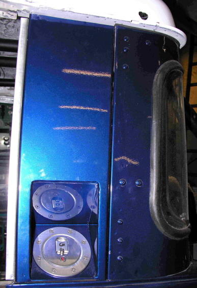

Kurz zum Truck Cab: Dürfte ein 90er Truck Cab sein, das ihr einfach verlängert habt, sehe ich das richtig?
Hast Du dazu vielleicht auch noch ein paar Detail-Fotos? Dachschale, Seitenwände, innen?

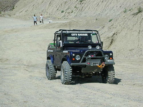

Sind die hydraulischen Endanschläge auch von King? Oder von Fox?

@rupert: Dach besteht aus 2 Pickup Teilen. Beide geschnitten, verstärkt, genietet und danach geschweisst. Absolute Sch...arbeit!!! Gehen locker 2 Arbeitstage drauf Wut Auf dem Bild sieht man das Verlängerungsstück welches als Tankstutzen dient. Habe lange gegrübelt, ob ich komplett neue Fensteranordnung mache, ohne die Runden, war dann jedoch zu faul...
Seitenteile sind 110, zurückgeschnitten und mittels Lehre gebördelt.
@Lorenz: Bumpstops sind King 2" x 4"Weg 4Stück
