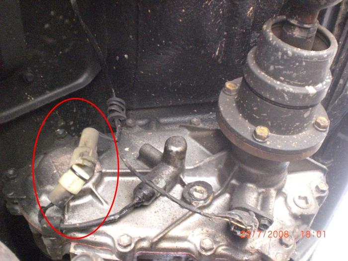

Hallo, ich bin neu hier im Forum und habe auch gleich eine Frage.
Ich habe mir nach einem 17 Jahre alten Samurai jetzt einen gebrauchten Jimny gekauft und möchte diesen nach meinen Bedürfnissen umrüsten.Da fallen mir gleich die Freilaufnaben vom guten alten Samurai ein die mir beim Rückwärtsfahren mit einem Anhänger voll Brennholz gute Dienste geleistet haben ein. Nun meine Frage: passen die Freilaufnaben vom Samurai auf den Jimny?oder muß ich mir andere besorgen?

Moin,
wenn es nur darum geht, mit der Untersetzung ohne Allrad fahren zu können - dafür musst Du nicht umrüsten, das geht einfacher...
Der Jimny schaltet die Freilaufnaben per Unterdruck, das Steuersignal erhält er vom Verteilergetriebe - genauer gesagt, vom gleichen Schalter, der im Samurai immer die 4WD-Leuchte betätigt hat. Klemmt man diesen ab, merkt das Steuergerät von der Hebelstellung des VTGs nichts mehr, und lässt daher auch die Naben offen.
Der Stecker wäre dieser hier - im Bild ist er getrennt gezeigt, in der Version ist kein Allradbetrieb möglich, entsprechend werden auch in der Untersetzung nur die Hinterräder angetrieben uns es verspannt beim Rangieren nichts.
Man könnte also Diese Leitung durch einen Schalter ergänzen, und hätte damit sozusagen die von innen manuell schaltbaren Naben. Allerdings: Der Vollständigkeit halber sei darauf hingewiesen, dass diese Bastelei natürlich jenseits von eventuellen Garantieleistungen seitens Suzuki läuft... Zwinker
Wenn es bereits der Neue mit Tastern anstatt zweitem Schalthebel ist, weiß ich aber nicht ob das noch so umsetzbar ist - da könnte es sein, dass das Steuergerät der Naben das Signal direkt über die Klaviatur erhält, und nicht mehr über die Stellung des VTG.
Ob die SJ-Naben passen, kann ich leider nicht sagen - aber von AVM und Warn gäbe es welche, liegt aber preislich bei ~ 200 Euro.
