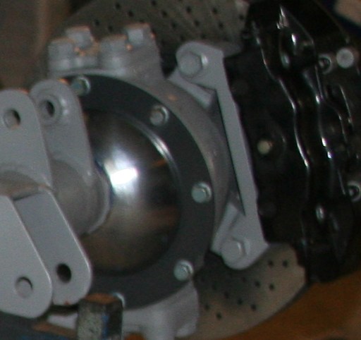

ok, hatte bei Zentralschmieranlage einfach an den alten SK aus der Fahrschule gedacht...ich werd mich wegen dem Fett mal umschauen. Aber ist eigentlich zu dünnes Fett überhaupt günstig, wegen der Abdichtung der Kugel mein ich...???

wenn alles dicht ist, ist es kein Problem, hast du verchromte Kugeln?

Verchromte Kugeln, ja...keine Rostnarben usw...Dichtungen sind alle neu...sollte dann wohl auch kein Problem sein...hast du noch eine Idee wo ich das Fett bekommen kann, wenn nicht in der gutsortierten Lkw Werkstatt...

Nimm normales Fett,das reicht auch aus und ist teuer genug.Ich habe nur das normale genommen und nieh Probleme gehabt.Allerdings zerlege ich die Achse nach jeder Veranstaltung und fette neu,auch schraube ich den Diff.-Deckel ab und sehe mir das Teller und Kegelrad an und befülle mit neuen Öl.Seitdem keine Ausfälle mehr gehabt.
