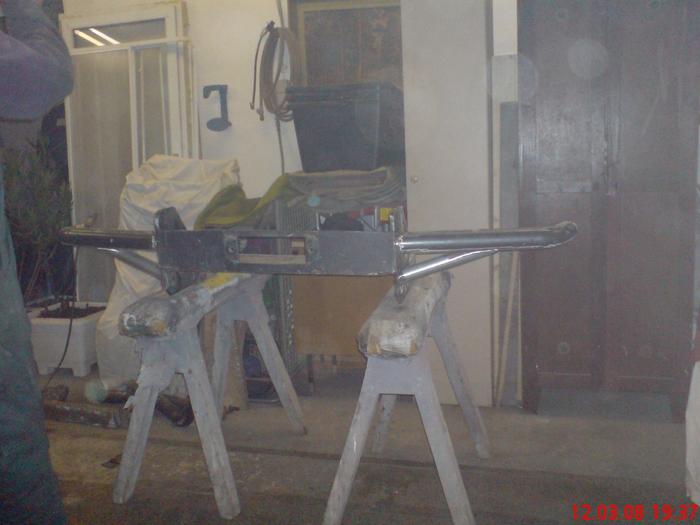

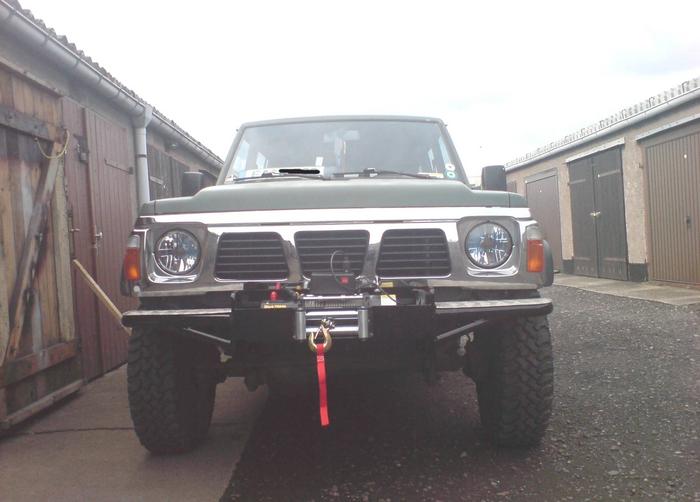

BeitragVerfasst am: 29.12.2008 10:21:36    Titel:
hyaene hat folgendes geschrieben:
da die von der stoßstangenaufnahme recht ehnlich sind, mir gefiel die konstruktion vom Torben recht gut
http://www.offroad-forum.de/viewtopic.php?t=15938&postdays=0&postorder=asc&start=30
genau so ist es richtig, bei den anderen stehen die alle soweit vor (schlecht wegen Böschungswinkel) oder voll in Kühlerfeld.
Ich habe meine auch da wie bei Torben sein Ex befestigt
