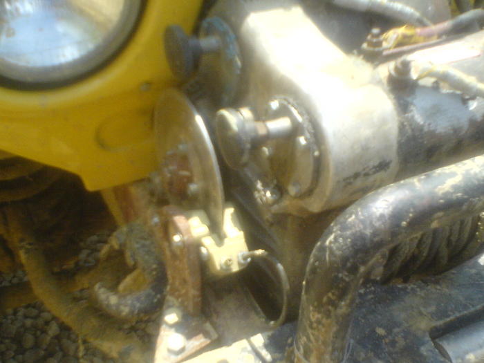

ich hab da noch so ein Bild von den Lila Tagen gefunden, des ham ja auch schon einige angesprochen.
so war des doch ähnlich gemeint mit der Bremse oder?

Genau, danke Marc, jedoch ist es für unser Projekt net die Ideallösung, da die Ansteuerung der Bremse net so einfach zu machen wäre.
Kann aber auch gut sein das der hardy da paar mehr Ideen hat.
Wir bleiben jetzt mal bei der verbesserten Originalversion.
Liebe Grüße Robert
