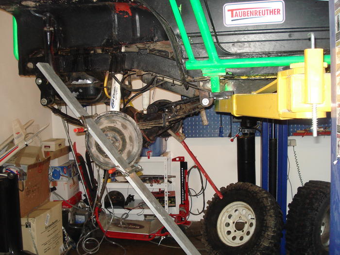

die Hinterachse ist leicht verbogen. Ich habe die Achse vor ein paar monaten gebraucht gekauft und die hatte vermutlich einen leichten schlag.
Die abweichung auf einer 1 Meter langen Verlängerung beträgt ca. 5 mm.

Die Hinterachse möchte ich wieder gerade biegen. Die Automatik Sperren werde ich nichtmer verwenden und gebe die wieder ab.
Werde früher oder später Patrol oder CJ Achsen verbauen. Dann aber nur mit ARB.
