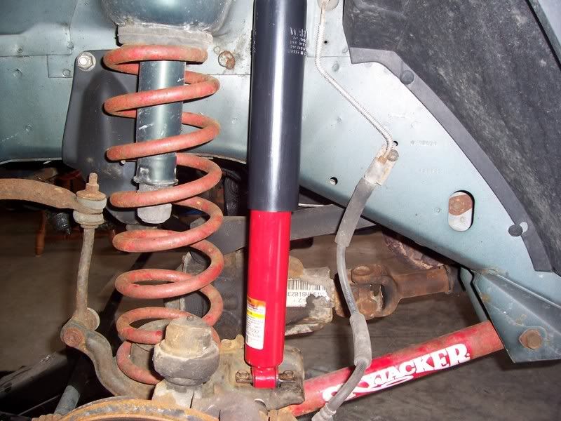

Fazit aus dem verlinkten Thread: Die Dämpfer eines serienmäßigen Wrangler JK lassen sich bei 3-4" Lift im XJ verwenden mit minimalen Anpassungsarbeiten. Die JK-Dämpfer sollte es von privat geben, wenn jemand ein Fahrwerk in seinem JK verbaut hat.
Vielleicht ein brauchbarer Tipp für jemanden, der nicht soviel Geld für neue Dämpfer ausgeben will. Falls jemand einen Satz JK-Dämpfer braucht: PM an mich, hier liegt noch´n komplettes Fahrwerk.
