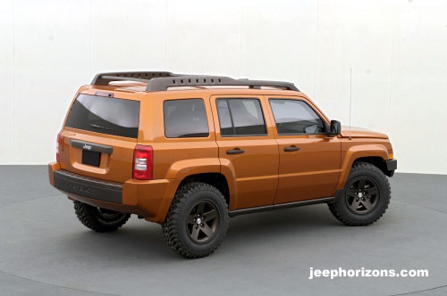

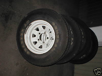

also größentechnisch habe ich an 7 oder 8x15 felgen gedacht dazu passende reifen soin der art 235/?/15 jenachdem was überhaupt passt ohne höherlegung!
hier ein bild was ich von der arther für felgen meine
und hier wie ich es mir vorstelle vom verhältniss nur halt am x-trail

Hab' noch bei keiner Alufelge für SJ, Vitara, Jimny oder Terrano Zentrierringe gesehen (geschweige denn in der zugehörigen ABE darüber gelesen)... Radmutternzentrierung, Standard-110er-Plastikpott für's Mittenloch und fertig. Es wäre höchstens noch darauf zu achten, dass das Mittenloch auch groß genug ist - aber da der X-Trail keine Freilaufnaben hat, dürfte da ähnlich wie bei den Jeeps nichts großartig herausstehen, also: Egal...
Das größere Problem dürfte sein: die X-Trail-Felgen haben doch m.W. eine recht hohe Einpresstiefe - so ET35, in der Ecke? Die gezeigten Stahlfelgen à la Mangels, American Racing o.Ä. haben meistens negative Einpresstiefen, stehen also von sich aus schon weiter hinaus. Dann noch mehr Felgenbreite als serie - Da dürfte kein Spielraum für Distanzscheiben oder Adapterringe sein, es sei denn man ist gewillt, Kotflügelverbreiterungen im Thekenformat anzuschrauben...
Was die Reifengröße angeht: Aufgrund der Schadstoffklasse (ich vermute D3 oder besser?) darf der Abrollumfang ohne Anpassung der Gesamtübersetzung maximal 3% nach oben abweichen, das bedeutet: Ausgehend von der Serienbereifung (215/70R15 oder 215/65R16, wenn ich mich nicht irre) wäre ein 235/70R15 bereits zu groß. Der größte Reifen, der ohne teure Veränderungen fahrbar ist, wäre aus meiner Sicht 215/75R15 oder 225/70R15. Wenn es zwingend ein 235er sein soll, dann bleibt nur 235/60R16 - aber in der Größe gibt es bestenfalls AT-Profile.
Was letztendlich TÜV-bar ist, solltest Du vorher mit dem Prüfer besprechen, der die Eintragung vornehmen soll. Für den ist eine Aussage wie "im Internet steht aber, dass das ginge" nämlich wenig überzeugend... Zwinker
