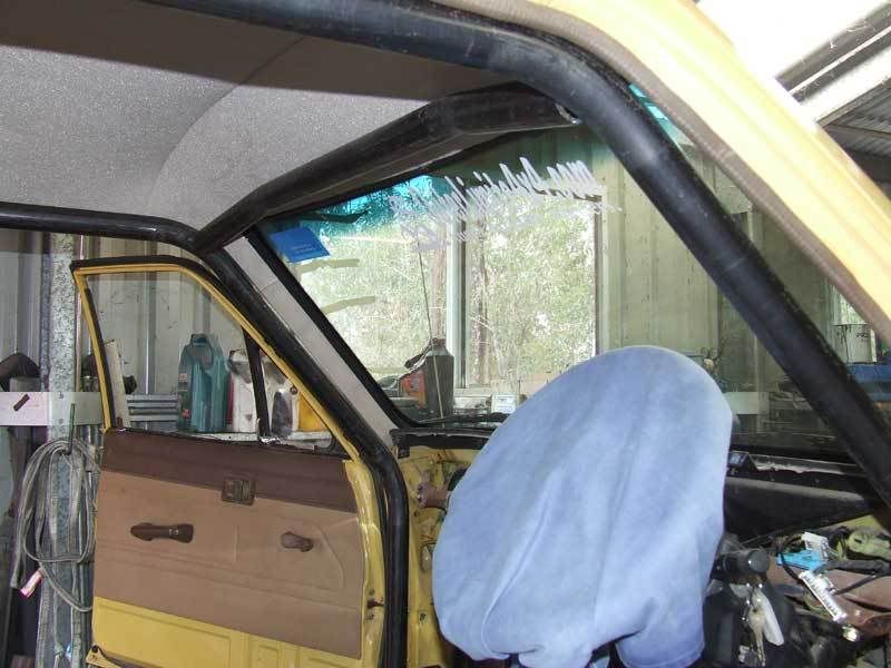

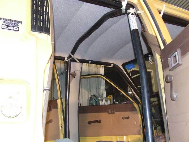

wer hat solch eine Überrollkäfig schon gebaut?? Oder wer hat gute Pics...???
Ich hadere noch mit mir, ob aussen oder innen. Da weder Fahrer (ich), noch Beifahrer (Fongs) riesengroß sind, tendiere ich zum Innenbau....
was meint ihr???
Hier das Fahrzeug , um das es geht:
für Innengibts bei marlin crawler sogar fertige...taugen die was???
Danke schon für Info, Ideen und Anregungen........... Smile

Gemacht haben das schon viele - aber das weiss Angela bestimmt auch :-)
Hier innem Dualcab:
Freilich fehlt da noch ein vernünftiges Kreuz hinter den Sitzen
und wohl auch eins unterm Dach.
Und auf die Knicklänge muss man aufpassen - die hier ist bei dem Rohrdurchmesser
suboptimal. Aber's Kreuz an der richtigen Stelle - dann passt das doch wieder.
