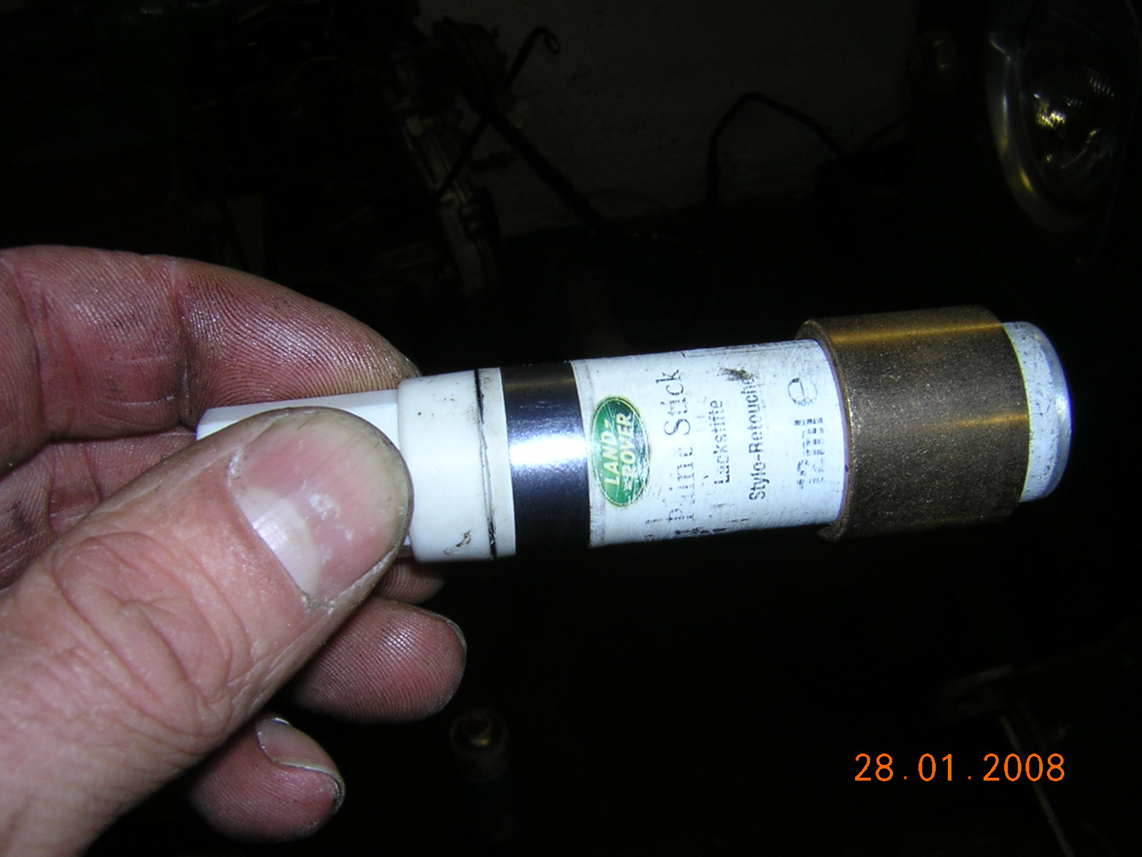

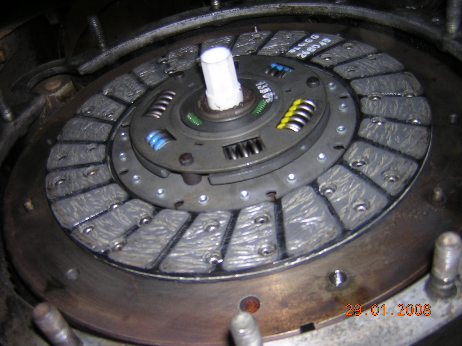

madmike
Wohnort: Iserlohn
1. LR 90 2,5 Saugdiesel
BeitragVerfasst am: 28.02.2009 21:06:16    Titel:
Zentrierdorn gibts doch von Landrover dabei, haste vielleicht ja im Auto liegen.
 Dateiname:  micha 061.jpg
 Dateigröße:  296.7 KB
 Heruntergeladen:  527 mal
 Dateiname:  micha 065.jpg
 Dateigröße:  367.22 KB
 Heruntergeladen:  498 mal

BeitragVerfasst am: 28.02.2009 21:07:45    Titel:
@Madmike
Stimmt, sowas hab ich ........ rotfl

BeitragVerfasst am: 28.02.2009 21:14:45    Titel:
@madmike
heeeee,das zweite ist ein filzstift..............sieht zumindest so aus Hau mich, ich bin der Frühling

BeitragVerfasst am: 28.02.2009 21:19:32    Titel:
Ähm ............. das ist beidesmal der original Land Rover Lackstift ........ rotfl
