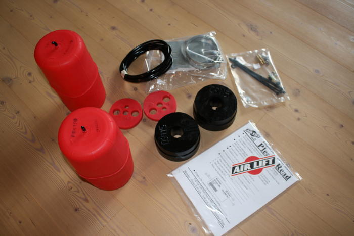

BeitragVerfasst am: 09.03.2009 12:34:13    Titel:
So schaut der Airlift aus ohne Land Rover.

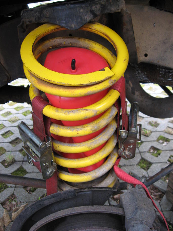

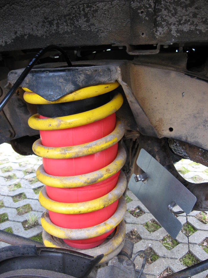

BeitragVerfasst am: 10.03.2009 15:11:59    Titel:
Und so mit Land Rover .............
Einbau war schnell gemacht, gemütlich 2 - 3h oder so.
Die Luftschläuche hab ich in einem Wellrohr zur Hecktraverse gelegt, da waren passende Löcher für die Ventile.

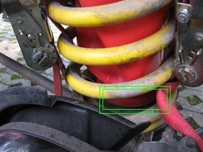

BeitragVerfasst am: 10.03.2009 20:29:57    Titel:
Sind nur HD Federn für höhere Zuladung.
Vielleicht kannst du die Höherlegung durch POM Scheiben ausgleichen.
Unten in der Feder liegt eine Scheibe (ca. 1,5cm) die den Luftsack vor den Schraubenköpfen schützt (grüner Rahmen).
Den könnte man sicher auch dicker auslegen.
Ja, hab in UK bei www.LRdirect.com bestellt.
Sach bescheid wenn du noch Infos/Bilder brauchst.

BeitragVerfasst am: 12.03.2009 10:23:06    Titel:
zorro hat folgendes geschrieben:
.........vielleicht bin ich ja auch zu blöd oder noch zu verschlafen
Oder beides ......... rotfl
Am Ende der Schläuche wird ein ganz normales Autoventil drangesteckt.
Ich hab die Ventile in die Hecktraverse gesetzt, links und rechts getrennt.
T-Stück zum koppeln wäre aber auch dabei gewesen.
Man kann das ganze aber auch komfortabel über einen Kompressor machen.
Die Dinger sollen aber nicht über 2,4 Bar (35psi) befüllt werden.
Mindestdruck von 0,35bar (5psi) soll auch drin bleiben.
Wenn man vorne die Dämpfer aus der Federn nach aussen versetzt (Doppeldämpfer Aufnahme), dann könnte man die Air Lifts auch vorne einbauen.
