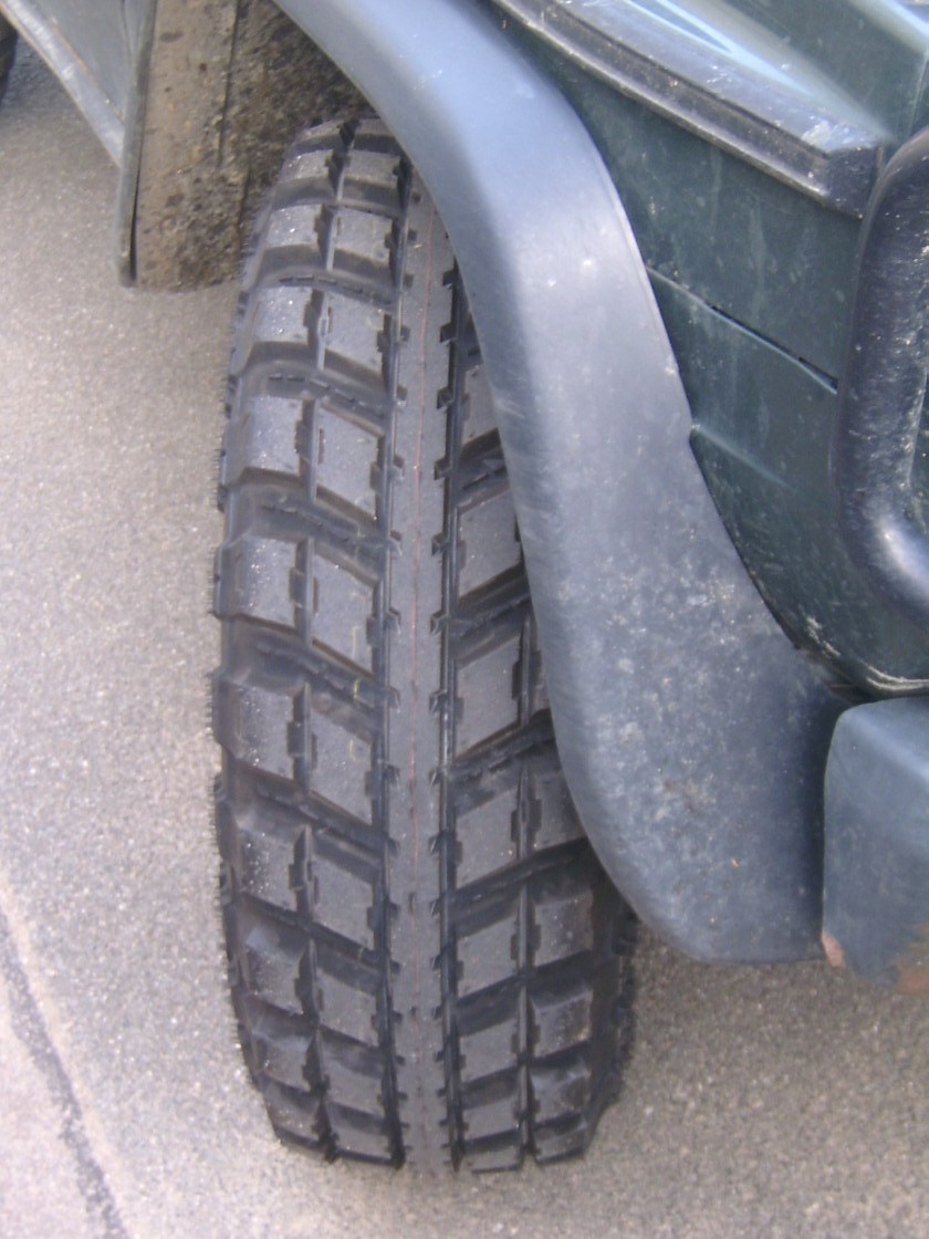

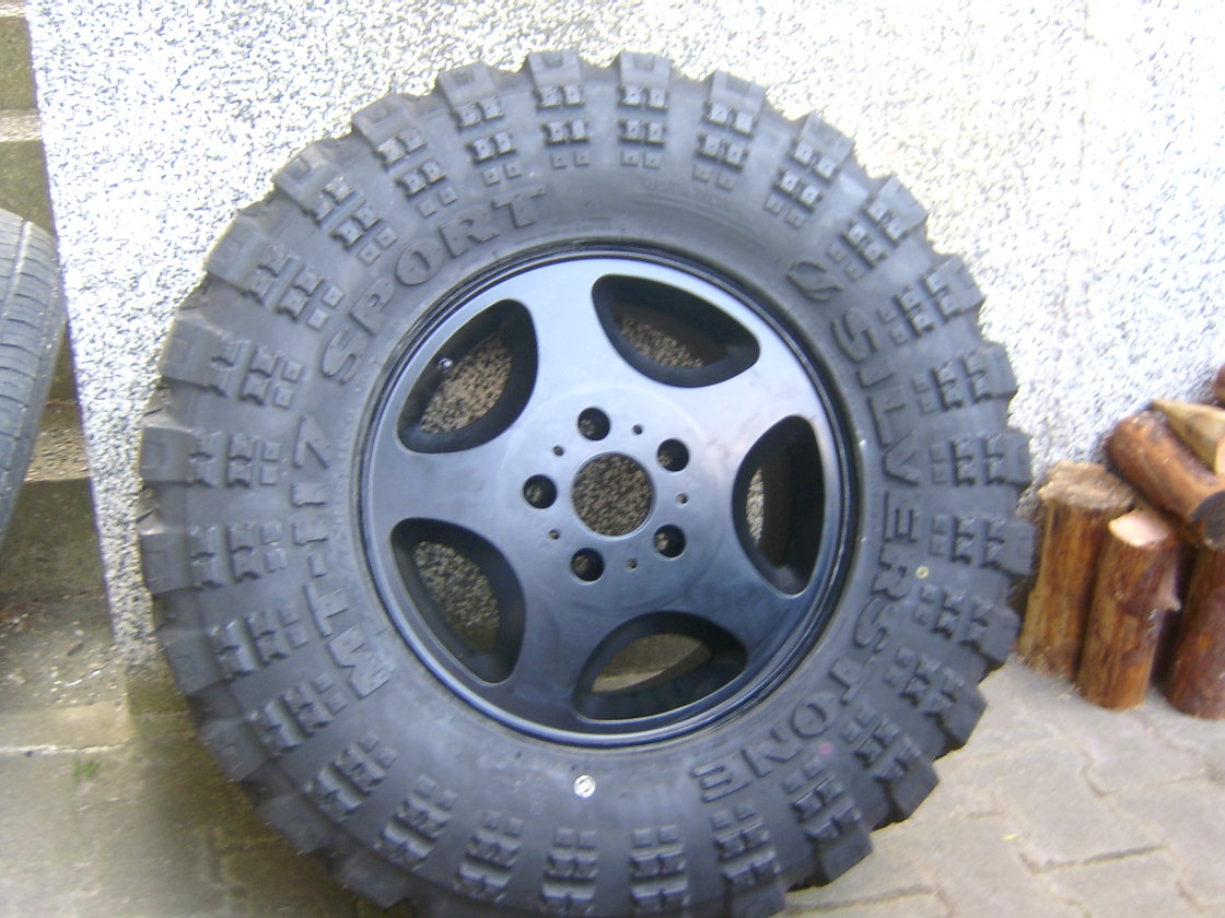

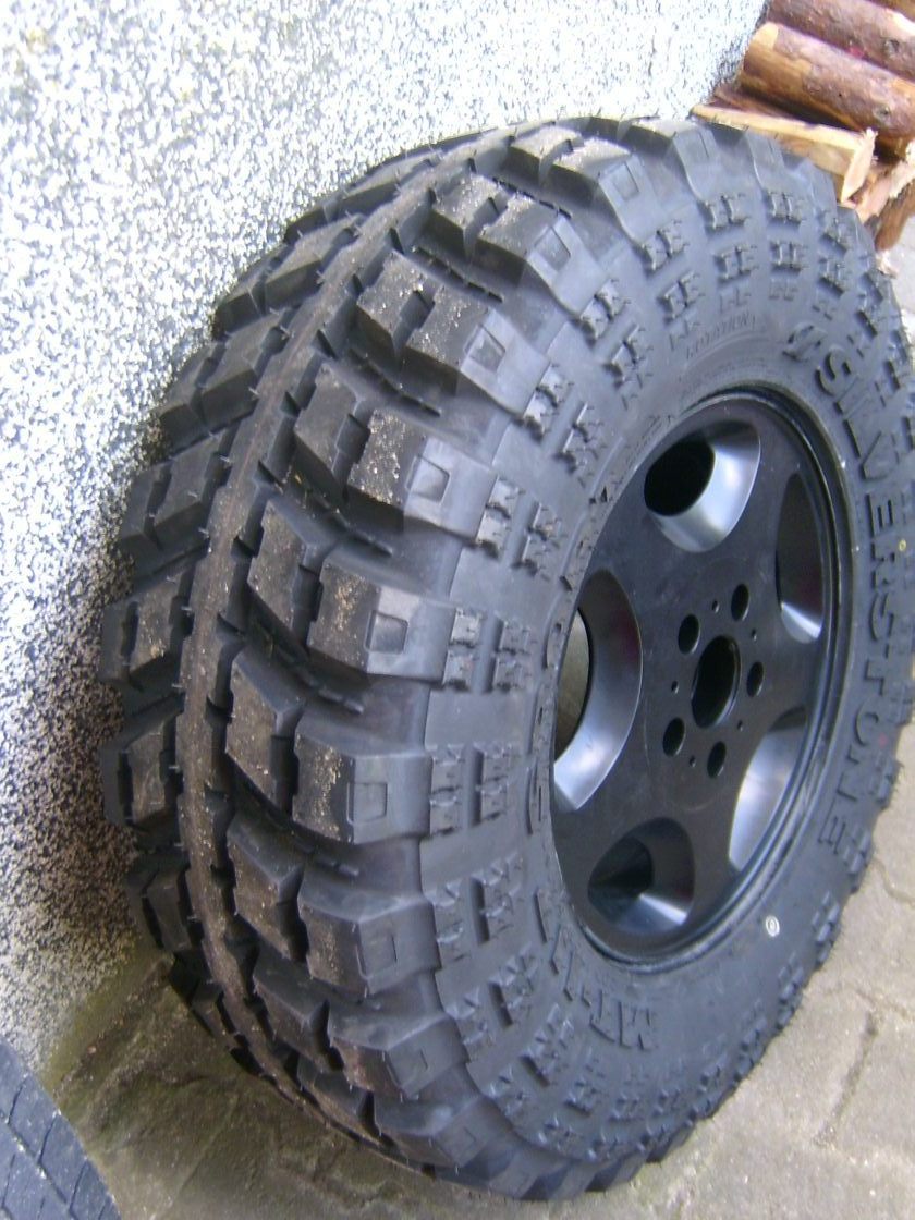

stimmt...fahr selber den silverstone MT-117 Sport in 285/75-16 auf der 7,5x16 mercedesfelge.federn VA sind rote drinnen,HA gelb-orange.zur sicherheit das nix angeht,noch einen bodylift von 4cm verbaut.
gruß walter

BeitragVerfasst am: 17.03.2009 22:25:28    Titel:
das ist mal richtig schick, so könnte ich mir das auch vorstellen. Allerdings lieber etwas anderes Profil, die Dinger sollen schwer teuer sein.
die felgen habe ich auch, aber leider noch nicht in schwarz sondern in silber mit Lack ab und altersflecken :-(

BeitragVerfasst am: 17.03.2009 23:10:47    Titel:
hallo fritz !
also ich hab für meine MT-117 sport im letzten jahr beim kleonen,freundlichen örtlichen reifendealer ohne montieren und wuchten,für das stück 125 € mit steuer gezahlt.meine felgen sind nicht lackiert,wurden abgebeizt,gestrahlt und beschichtet.
gruß walter
