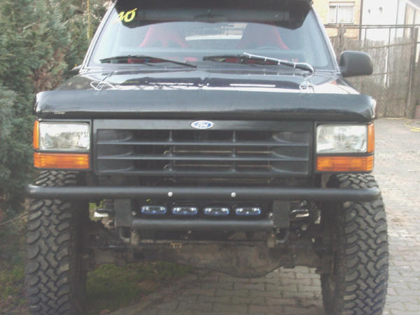

BeitragVerfasst am: 23.12.2005 19:26:57    Titel:
Basti,
joh eigentlich ne gute idee. hier nun ein bild. schön ist daß die stoßstange sehr nah am auto ist - dadurch ist leider nicht viel platz nach hinten für die lampen. die abgebildeten scheiden aus, da es a) nicht meine sind und b) die dinger nix taugen weil nicht wasserdicht und c) ohnehin zu tief bauen. aussderm ist es d) gar nicht mein auto - aber der bumper ist von mir.
also darum gehts:
Strada
BeitragVerfasst am: 23.12.2005 19:35:54    Titel:
Hmm jetzt seh ich dein Problem und wenn du dir ne Halterung basteltst, die die Scheinwerfer 3-4cm nach vorne verschieben, das du somit wieder mer Platzt hast.
Sowas z.Bsp.
[img]
http://www.daylon.de/sogehts/fotos/outlander-hasi-zusatzscheinwerfer_6.jpg[/img]
