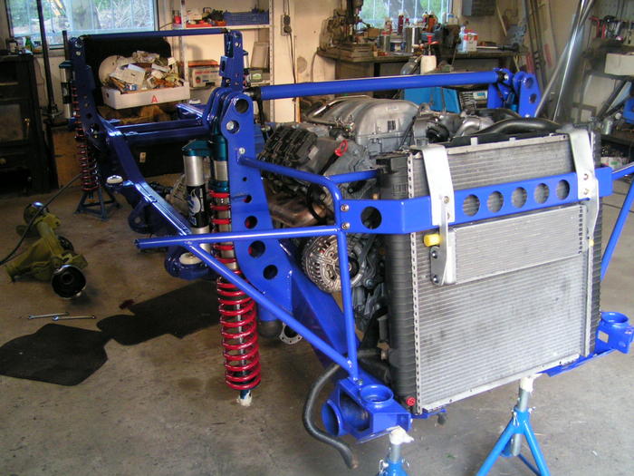

@Du: Wir haben mal Bestandsaufnahme gemacht, was das vordere Fahrwerk angeht. Fazit: Hätte unser Service nicht so gut Arbeit geleistet, wären wir nicht im Ziel angekommen. Auf beiden Seiten vorne Risse im Rahmen und den Federaufnahmen. Obskur
Nun, da uns das eine Lehre war, ging es nun daran, es besser zu machen (und nicht mehr blind auf Aftermarket-Komponenten zu vertrauen). Wir nahmen also die original Paddock no duty Dämpferdome und verstärkten sie. Dazu kam eine Abstützung zum Rahmen, um den Kräften des Zusatzdämpfers adäquat entgegen zu wirken. Zu guter letzt nahmen wir Gelenkköpfe, jede Menge Edelstahl und konstruierten eine mehr als HD Domstrebe rein, die beide Dome gegeneinander abstützt.
Man sieht hier auch die speziellen Turret-Rings. Das sind M10 Schrauben (statt 8mm wir normal) und ein doppelter Halteteller. Die Federaufnahme ansich ist nochmals mit Edelstahl verstärkt.

interessanre Sache mit der Strebe, hab auch ne Weile nachgedacht drüber, aber warum mit Gelenken verbunden ?
Vielleicht hab ich ja auch ein Verständnisproblem. Symmetrische Einschläge an der VA bringen Sinn in die Strebe, einseitige Einschläge werden über die Verwindung des Rahmens und eines Dohmes über die Strebe in den anderen Dohm geleitet.
Ist das gewollt ? oder wäre eine steife Verbindung (nicht über Gelenke sondern star verschraubt) nicht besser ?
...und hat diesen Thread vor 6513 Tagen gestartet!
BeitragVerfasst am: 22.03.2009 22:32:46    Titel:
Gelenke: Sind gegenläufige Gewinde, damit kann man definiert Vorspannung auf das System bringen kann. Eine steife Verbindung wäre auch gegangen, klar. Grins

mehr als heavy duty is allerdings die stoßdämpfer aufnahme an der achse!!! Es gibt nicht, was man nicht auch punkten kann die gehen nicht mehr kaputt! YES

Die unteren Dämpfer-Aufnahmen müssen wir aber erstmal fest kriegen rotfl
Auf jeden Fall sind die so stabil in sich gebaut, dass wir kein Werkzeug haben, um sie nachträglich leicht zu verformen Komm nur, Freundchen!

ne selbstgebaute domstrebe... machen doch die jungens von der tiefer breiter schneller fraktiuon auch.. muss also nen grund haben..
ob man da mit vorspannung arbeiten muss .. mhh Unsicher

Rechts-Linksgewinde ist immar gut! YES

Aber bei der Konstruktion gehts ja auch echt nicht ohne. Grins

ich denk mal auf den Bild ist dein Kühler zusehen! Winke Winke

Den ich gekauft hab? Ja, das waren noch Zeiten. Gebraucht habe ich ihn nie Supi

braucht man den bei einer dohmstrebe vorspannung Unsicher
