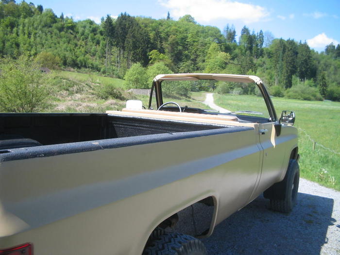

Hallo Chevyfans,

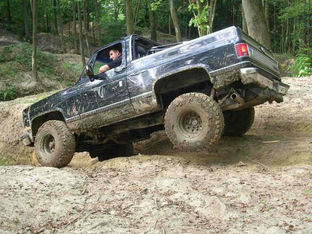

nachdem mein Blazer richtig fit fürs Gelände ist stört mich nur noch eines:
Das Dach!
Bei Verschränkung knackt es wie eine Wellblechgarage in der Sonne.
Hat schon einer von Euch ein Vollcabrio gebaut?
Im K5 Forum wird eine Umbau beschrieben, aber das ist USA - nicht BRD
Was sagte der Tüv dazu, bei meiner Voranfrage wurde ich für Wut verrückt erklärt. Vertrau mir Der Eintrag im Brief LKW offen beziehe sich nur auf die Ladefläche.
ISTZUSTAND
SOLLZUSTAND
Gruß Matthias

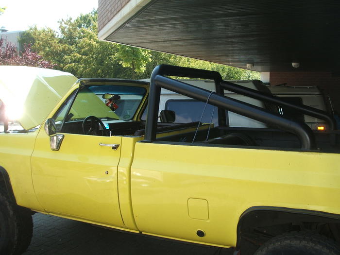

Der Oberlehrer spricht, also zuhören! na,na , klar ist dann ein Bügel geplant.
90 mm VA gebogen mit Abstützung auf den Radkästen und auf dem Bodenblech eine dem Unterboden angepasste 5 mm Flachstahlstrebe über die Wagenbreite.
Die Gurtpunke wären dann am Bügel und die Seitenwände mittels 2 Steben ebenfalls am Bügel.
Der bringt auch sicher mehr Schutz als das Blechdach.
Ich überlege nur noch wie ich den Scheibenrahmen steifer mache ohne ein dickes Rohr innen zu verlegen.
Das Detail mit der Dichtigkeit sollte nicht so wild sein, ein Bikinitop reicht mir.
Ich fahre jetzt auch (im Sommer) immer offen.
Gruß Matze

Der Umbau sieht etwas grobschlächtig aus ... einfach die Flex ansetzen und die Türrahmen und die B-Säule wegschnibbeln ist zwar einfach , aber doch recht kurzsichtig . Ist aber nur meine Meinung ! Rein optisch isses lecker , keine Frage ! Aber dem Windschutzscheibenrahmen trau ich absolut nicht , was eine wenigstens halbwegs vernünftige und sichere Festigkeit anbelangt , und zum anderen wäre ein solcher Umbau wohl nur was für kalifornische Wetterverhältnisse ... sofern man sich ausschließlich onroad bewegt .
Den Bügel auf den hinteren Radkästen abstützen halte ich auch für bedenklich ... man bekommt bei einem ungewollten Wutausbruch selbst mit der Faust ne Beule rein . Es ist dünnes Blech und hat von Haus aus keinerlei tragende Rolle , ist für diese Zwecke also denkbar ungeeignet .

BeitragVerfasst am: 27.03.2009 20:46:59    Titel:
Da gebe ich Dir recht, der fette Bügel am gelben Blazer ist nur optisch stabil.
Mein Umbau soll einem Überschlag standhalten.
