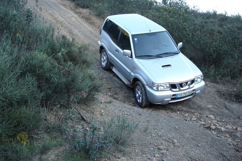

Nun habe ich endlich einen Terrano II gekauft.
Erstzulassung 10/2004, 32.000km, 3L TDI in kurz und aus Gründen der horenden Zulassungssteuer hier in Portugal als 2-Sitzer mit Gitter.
Der Wagen war nie im Gelände, was sich ab sofort sehr ändern wird.

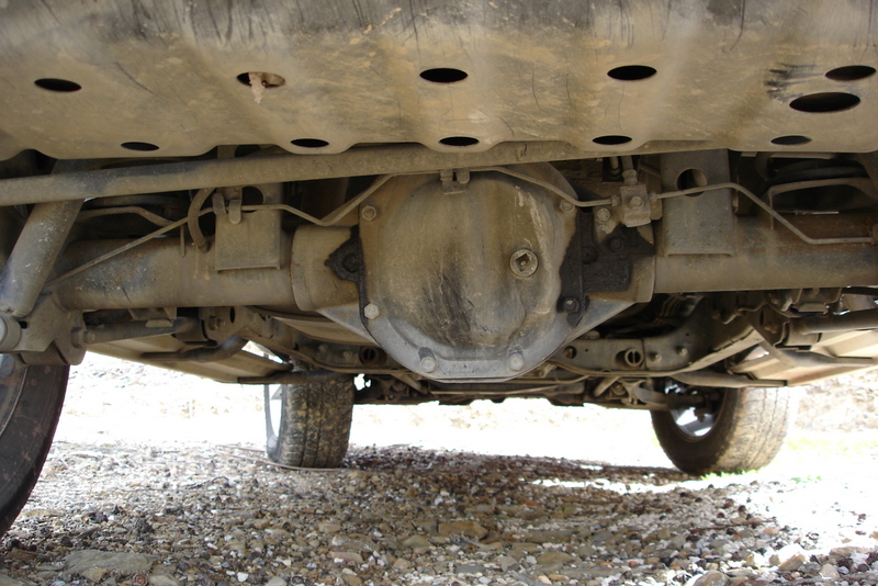

Es gibt ein wenig Öl am Hinterachsdifferential, siehe Foto und das Auto stinkt nach Zigarettenrauch, was ich jetzt hoffentlich beseitigt habe.
Ich habe ein paar Umbauten vor. Vor allem soll er etwas höher kommen, damit er mehr Bodenfreiheit hat.
Ich denke an max. 5cm mit Trailmaster oder OME. Wichtig ist mir, dass er nicht zu hart wird, dass er gut verschränkt und dass das Fahrwerk robust und haltbar ist.
Reifen schweben mir in der Größe 31' 10,5 R16 oder ähnliches vor. Passt die Größe eigentlich auch schon ohne Höherlegung drauf?
Vielleicht eine 100% Hinterachssperre. Das wäre schon etwas Feines.
Ansich würde ich auch gern die Plastikstoßfänger gegen welche aus Stahl austauschen. Es gibt dafür auch einen Hersteller in Portugal. Mal sehen. Aber Winde muss nicht sein. Bisher bin ich überall wieder alleine herausgekommen, sogar mit dem Touareg.
Im Vetrgleich zum Touareg gefällt mir der Terrano deutlich besser im Gelände, sogar mit den Straßenreifen. Vor allem gefällt mir auch seine Übersichtlichkeit.

Sehr schickes Autochen...
Bei 31ern ohne Fahrwerk wär ich mir nicht so ganz sicher... kann sein dass es da ein wenig eng wird.. ein paar cm Höherlegung langen aber...
Ich hab noch einen alten Terrano 2 bei dem vorne ein kleines bisschen an der Stoßstange geschnitten werden musste... sieht man aber nicht... und wenn Du eh vor hast eine andere zu verwenden ist das eh hifällig...
Am Radlauf vorne gleich an der Türe habe ich einen Falz umlegen müssen ... der war mir zu nah an den Reifen... meine 31er sollen aber angeblich auch ein Stückchen größer ausfallen...
Herzlichen Glückwunsch auf jeden Fall.. tolles Auto :)

der schaut ja recht nett aus,
Meine Empfehlung für dich währe Trailmaster 2" oder 3" fahrwerk,
Reifen entweder 245/75R16 oder 265/70R16 hatten wir auf einen Terrano 2 bj

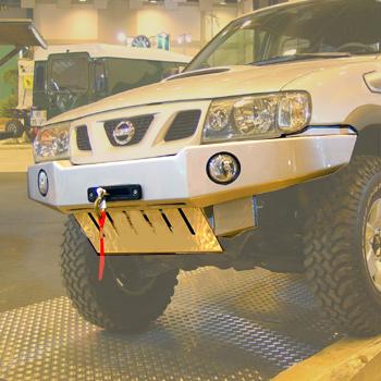

suchst du son eine Stoßstange
Kostet ca. 899€
Das mit den Diff Deckel würde ich Überprüfen, nicht das du da trocken leufs. und so ne Dichtung wird ja wohl nur 5-6€ kosten, ok das ol kostet auch noch was, aber besser als nen Diff schaden

Genau, solch eine Stoßstange suche ich. Habe hier schon 2 blaue Terranos zum Verkauf gesehen, die die dran hatten. Leider habe ich da mich noch nicht für den Kauf entscheiden können.

Ja, das mit dem Öl am Diff. lasse ich prüfen. Ich will eh einmal für den Anfang eine Inspektion machen lassen.
