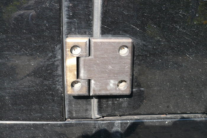

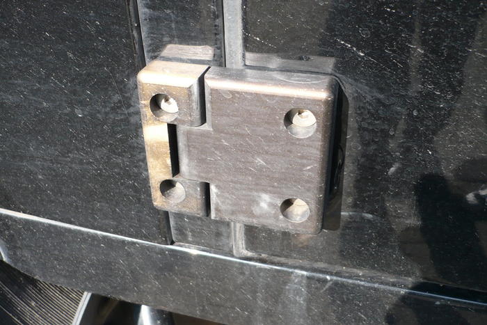

Moin!
Nachdem die Türscharniere Alu-eloxiert nach zwei Monaten nicht mehr schön aussehen, frage ich mich, ob ich die einfach überpinseln kann oder eine spezielle Grundierung nötig ist?
cu Knud

...oder aber einfach nachpolieren mit Scotch-Papier o.ä.
Eloxieren ja automatisch wieder nach und sehen wieder aus wie neu Heiligenschein
Ansonsten: gut reinigen und ohne Grundierung übersprayen. Das sollte dank der vorhandenen "rauen" Elox-Schicht funktionieren.

Ich glaube über "Rosten von Alu" (o.ä.) geistern irgendwo was in einen Thread rum und Information gibts im Netz massig.
Fact ist, dass die natürliche Oxidation von Alu bereits eine simple Art des Eloxierens ist (farblos natürlich). Mit Bad und Chemie kann man das schneller und unter kontrollierten Bedingungen machen.
Und die schönen Farben kriegt man einfach durch einfärben mit Flüssigfarben im Elox-Bad.
Sorry für die Verwirrung traurig

Bei uns gibt es für solche Materialien wie Alu und verzinkten Blechteilen spezielle Grundierungen, damit die Farbe besser hält.
Zumindest bei Aluguss oder sowas in der Art bei den Schanieren von meinem BJ blättert die Farbe nämlich gerne ab.
Auch an Treppengeländern, die ich aus verzinkten Rohren geschweisst habe, hält die Farbe (Hammerite) nur sehr schlecht.
Ich würde die Schaniere an Deinen Auto auf jeden Fall vorher grundieren.

Achso, die waren schwarz eloxiert (nicht oxidiert rotfl ), halt in Wagenfarbe...
cu Knud
