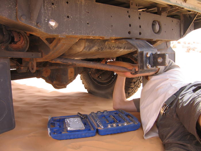

Den schweren 130ger z.B. würde ich nie an Jate Rings bergen.
Der hat hinten so
und vorne ne Rinkert Stosstange mit integrierten Zugaugen
Das mit der dünneren Hecktraverse kam 2002/03 mit dem Euro3 Td5 und dem neuen Armaturenbrett?

Unsere Jates sind vom OEM Hersteller also genauso stabil wie die originalen.
Das mit der geänderten Hecktraverse kam ab Td5. Ob die schwächer oder stärker ist möchte ich jetzt nicht rumstreiten.

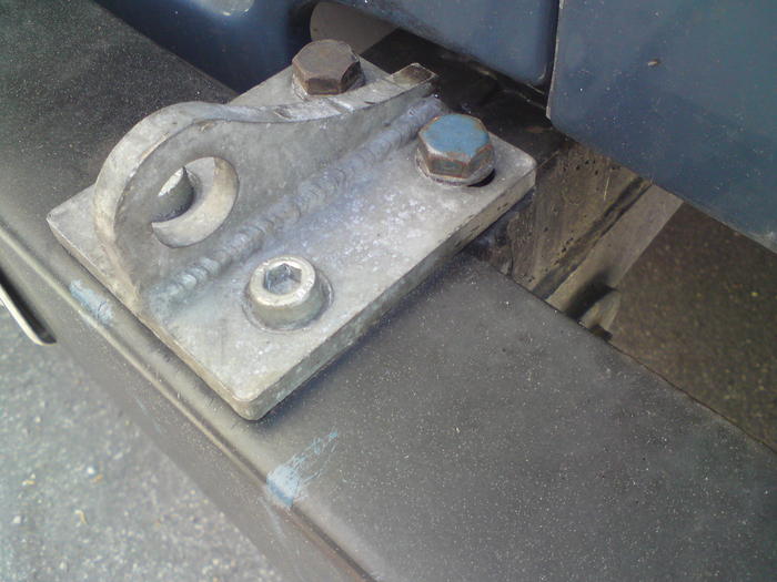

Vorne gehören bei den Ösen auf der Stosstange SENKKOPFSCHRAUBEN rein!
Grüsse
Peter
BeitragVerfasst am: 21.04.2009 15:35:57    Titel:
Da gehen keine Senkkopfschrauben rein, die sind plan oben. Ich hab die aber Secondhand bekommen- ich weiss nicht wo die genau herkommen.. Unsicher
Die Jates sind stabil- ich spreche nur vom Aufhängungspunkt.
rotfl Ich weiss wo die herkommen Ich muss weg , Senkkopf gehört da schon rein, waren damals aber keine dabei bzw verfügbar

Die hab ich auch.
Allerdings vorn mit Senkschrauben Grins

BeitragVerfasst am: 21.04.2009 17:37:58    Titel:
M10x30 Senkkopf mit Inbus in 8.8 brauchst du da.....
Die Ösen dürften von uns sein.
