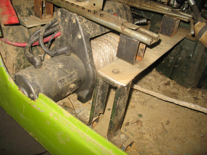

BeitragVerfasst am: 29.04.2009 08:42:05    Titel:
man kann die Seilwinde auch unter dem sitz verbauen.
am einfachsten geht das mit ner z.b 8000 oder 9000 er Winde die den relaiskasten einzeln hat
ich hab bei mir die 9000xd verbaut die ist aber eigentlich zu hoch und zu breit deshalb hab ich die karosserie zerflexen müssen
ne Winde bei der beide hälften mit den stangen verbunden sind könnte man um etwa 5 cm schmäler machen, dann braucht man nur nen Hilfsrahmen verbauen und konnte daruf die Winde verschrauben.
mfg Kurt
