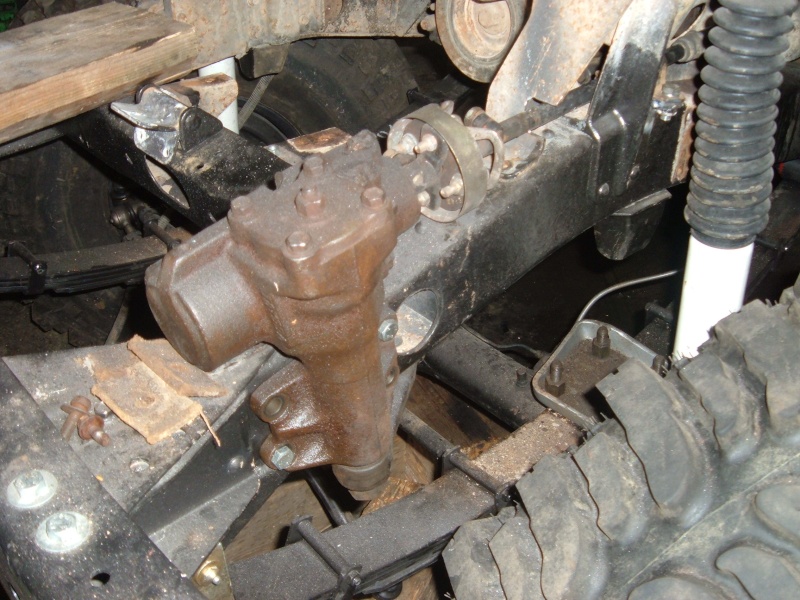

Bin grad am Überlegen, ob ich dem Bj (und mir) nicht ne Servolenkung spendieren soll, mit der mechanischen Winde ist das selbst für einen alten, zierlichen (*räusper*) Mann wie mich doch Schwerarbeit im Stand.
Laut der Auskunft eines Toyotafahrers hier in der Nachbarschaft passt da was aus dem alten 3er BMW.
Kann das jemand bestätigen, dass man Nicht-Toyota-Teile hernehmen kann?
Viel Aufwand?
Neuvorführung TÜV?
Der BJ muss ja demnächst eh in die Werkstatt wegen dem Anschluss von der Winde, also 2 Fliegen mit einer Klappe.....

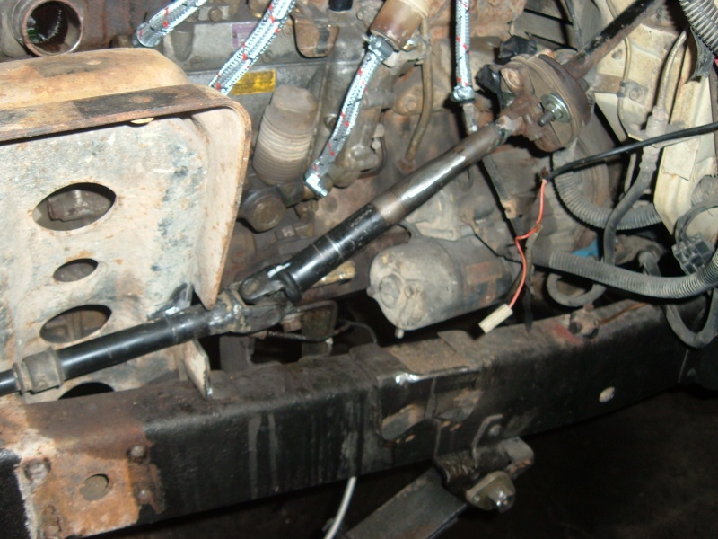

hallo,hier einen bj mit lj70 steurung,manche teile kommen von einen Nissan Patrol Obskur
mit den tuv weiss ich nicht,diesen problem haben wir nicht in frankreich Winke Winke
