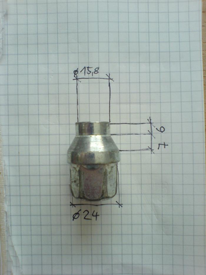

ich hab noch nen Satz Bundmuttern von nem Pajero rumliegen die ich mal mit Felgen miterworben habe, ich muss nur mal kurz messen welchen Durchmesser der Bund hat, ich mach dir dann auch gleich ein Bild.

BeitragVerfasst am: 25.05.2009 10:55:32    Titel:
So, hier, aber ich glaube die passen bei dir nicht

BeitragVerfasst am: 25.05.2009 18:25:40    Titel:
Servus Alex
Vielen Dank für Deine Bemühungen.
Aber Du hast ja selbst bemerkt das es leider nicht passt. traurig

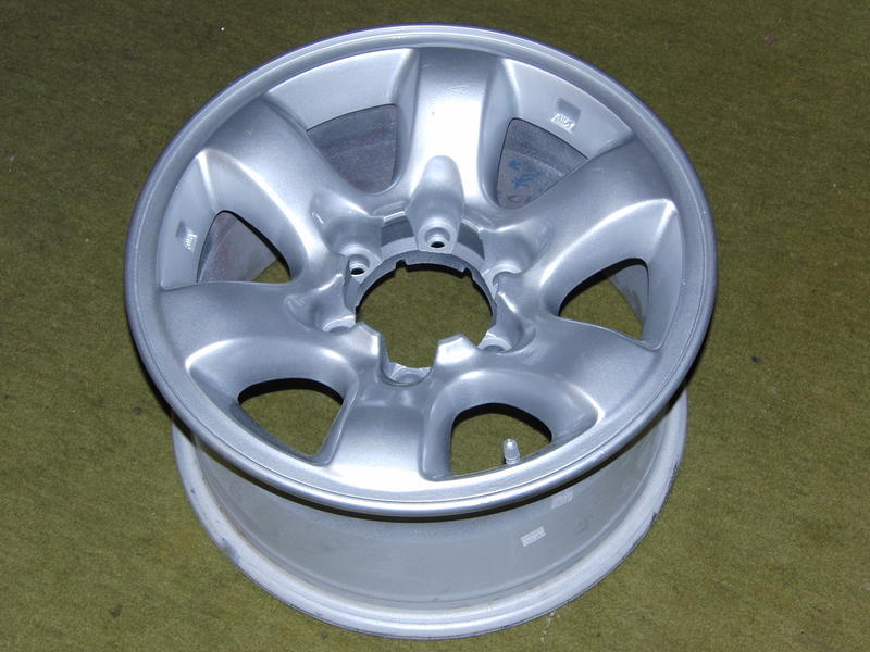

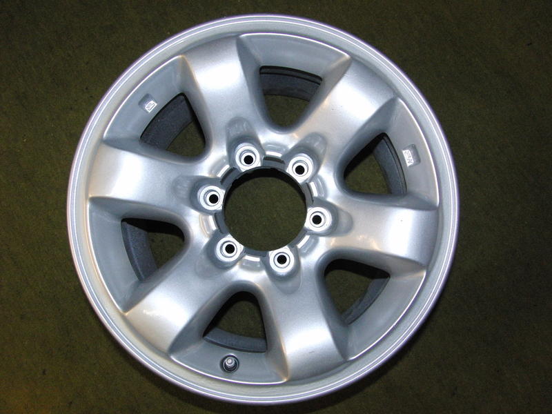

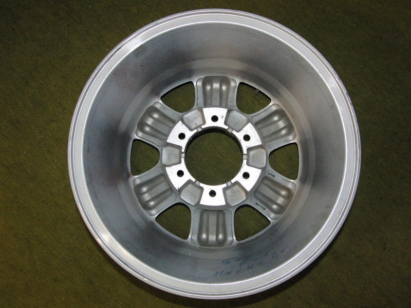

Laut Vorbesitzer hat die Felge eine ET von 10 , LK 139,7 , Innendurchmesser 110
Die weiteren eingestanzten Daten hab ich mal aufgeschrieben:
Nissan
CR S1
QG 4
VB001 10
16x8JJ
9852 HT
702071 X
Wie Du auf den Bildern sehen kannst , ist der Zustand wirklich gut.
Laut Vorbesitzer war die Felge immer nur als Reserverad montiert.
Für die Felge möchte ich 90.- EUR incl.Versand.
