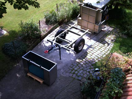

Aber im Ernst, so ähnlich, nur mit Heckklappe vom 90iger softtop, die hab ich noch übrig, die muss verarbeitet werden.
Ich werd den Rahmen aus Stahl machen und verzinken - mach ich ja so gern rotfl

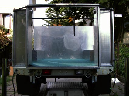

Angebot: fürn 1000er gibts entweder das Fahrgestell oder die Wanne mit alles und Soße. Wir werden uns schon einig...
-mach den Rahmen aus Hohlprofilen mit verdeckten Bohrungen (also dort wo die Profile stumpf angeschweißt werden)
-wiederverwenden kannst du den oberen Abschluss und die Klampen von der Wanne
-wenn du eine Tür einbauen willst, ist die Festigkeit der Wanne nicht mehr gegeben, du benötigst dafür je eine Konsole am Rahmenende, um die Biegekräfte durch die geöffnete Tür aufzunehmen (ich habe die angeschweißt, hergestellt aus dem Holm oberhalb der Achse)
-die Klappstützen vom Narrow Track sind immer im Weg!!! nimm die vom Wide Track
fehlender mittlerer Holm oberhalb der Achse und modifizierte hintere Traverse
die beiden ausladenden Konsolen rechts und links nehmen die hinteren Klappstützen auf, noch einmal würde ich es aber so nicht machen!!!
hier noch einmal der Schnitt durch den Holm
viel Spaß beim Brutzeln! Tröst

Danke, ist das auch der Originalrahmen der da drauf sitzt bei Dir? Ich wollt eigentlich L-Profile nehmen. Das Riffelblech ist ja ansich schon recht stabil. Unterm Boden würd ich auch nur eine Querstrebe machen.
Ausserdem wäre die Profilseite aussen, das Blech innen. Also kurz gesagt. Nur an den Ecken das Profil und hinten natürlich, zwecks der Klappe, natürlich die Konsole.
Anderseits, nehme ich Hohlprofile könnt ich normale Nieten nehmen. Hätte auch was und würde sauber aussehen.

Yepp! Respekt
Winkelprofil lässt sich schlechter verarbeiten finde ich, ist mir auch zu dick, muss ich später ja noch diverse Male durchbohren!
Die originale Wanne hat keinen Rahmen, nur gekantete Blechstreifen.
Oder meintest du den oberen Abschluss, der ist vom Original.
Riffelblech: wenn die Riffel nach außen zeigen, liegt dein Rahmen innen, bekommst also ne feine scharfe Kante an den Ecken! --> also noch ein Winkelblech drüber.
Das Zeugs ist schwerer als normales Blech, und weil dicker auch beschwerlicher zu bearbeiten, das Entgraten ist echt was für jemanden, der Vater und Mutter erschlagen hat! Nee, oder?
Ich habe bei beiden Aufbauten 2mm Alu Blech verarbeitet.
Hast schon ne Kantbank? Denke an den stabilen Nierengurt, also son Dingens, dass die Gewichtheber sich vorm Versuch umlegen...
