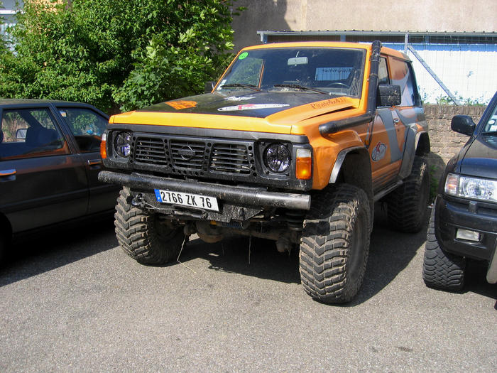

Hmmm, mit den härteeinstellbaren Tough Dog Dämpfern kostet das Fahrwerk inkl. allem drum und dran ca. 4500,- Euro. Ist die Frage ob dir die Ohlins soviel Aufpreis wert sind.

Ist bei den 4500Euro ein Doppel-Doppel Kardanwellengelenk und die Bremsleitungen dabei.? Die Tough Dog sind mir zuwuchtig und ich glaube auch das sie zu kurz sind.

Zu kurz sind die Tough Dog auf keinen Fall, zu Dick ggf. schon. Stahlflex-Bremsleitungen waren dabei, ja, die Kardanwelle nicht. Wenn die zum Preis von 5500,- natürlich mit drin ist, ist der Preis vollkommen ok.

Hab gestern mit den Schweitzer geklöhnt, ink. Beide Doppelgelenkwellen währe man bei ca. 6000€ für das 125 mm Fahrwerk und ca. bei 7 für das 180mm, da ein kunde zurzeit auch interesse dadrann hat.
Aber so ne hohe höhe ziet doch immer nen Rattenschwanz hinter sich her, Höheres Fahrwerk, dann schauen dir reifen Mikerig aus, dann braucht man wiederrumm größere reifen, das bedeutet ne Andere Übersetzung um Aus den knick wieder rauszukommen, z.B. bei 37" reicht da dann die 4,88 nicht, aber die noch kürzeren sind meines erachtens nach zu empfindlich, also motor Tuning, etc....
Andere Alternative währe dann ja eher auf Portalachsen umzurüsten, da liegt mann dan zwischen 4000-12000€ je nachdem was man haben will.
hallo hyaene genau fur die portalachsen,laplander achsen mit dobelt sperre und bremsscheiben kosten ungefahr 6000€ Obskur
