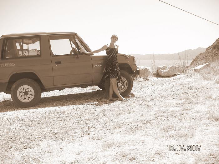

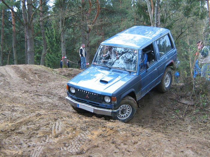

Ich durfte erleben:
2x L040 und jetzt V20 Diesel 2,5
es waren alle die 2.5 L TD mit Ladeluftkühler (4D56)
und ich habe bei den ersten beiden einfach hin und wieder (bis zu 80%) Pflanzenöl getankt, ohne umnauten oder dergleichen. (aber nur im Sommer)
Der erste war rostmäßig so fertig, sodass sich der Rahmen aufgelöst hat
den habe ich geschminkt vom netten Mitsubishi-Händler mit 300 000 km um 3600€ gekauft.
ein echtes Schnäppchen halt Hau mich, ich bin der Frühling und danach (nach 20 000 km) Motorschaden - Ventilbruch, danach Motorwechsel und dann hat sich der Rahmen aufgelöst. Wut
Also ein Griff ins Klo
den 2. habe ich dann privat gekauft, da war der Rahmen Sandgestrahlt und wunderschön und rostfrei. (Ist echt eine Seltenheit), den bin ich dann problemlos mehrere Jahre gefahren (und geprügelt) mit dem war ich echt zufrieden.
YES
danach (im Nov 09) habe ich dann einen V20 BJ 1996 genommen, mit Klima Heiligenschein und Sperre.
Rahmen sieht einigermaßen gut aus km hat er auch wenig (220000) -300 halten sie immer.
und hier mal die fotos:
der erste ist schwarz
der 2. Blau
und der jetzige silber:
na dann viel Gruß beim suchen
