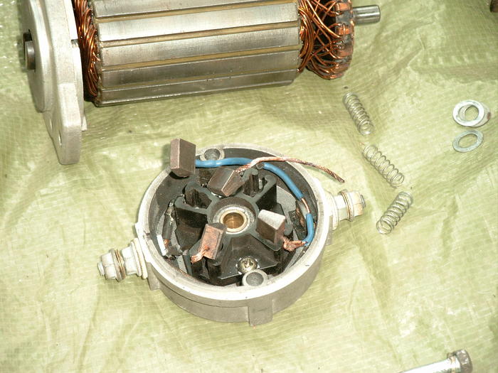

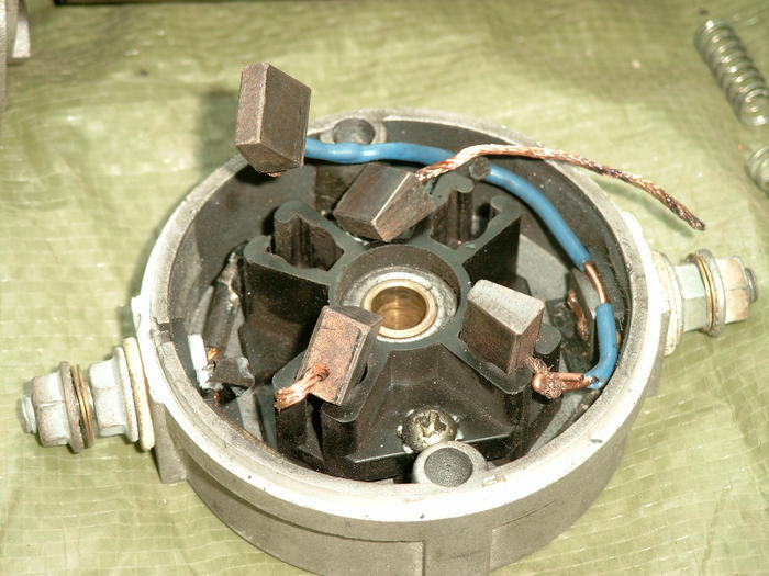

Bei unserer ComeUp sind immer die Drähte zu den Kohlen durchgebrannt.
Keine Ahnung warum, nicht zu lange gewincht, Batterie, LiMa, etc. i.O. Habe die Winde als zu klein eingestuft und durch eine größere ersetzt.
Hier Bilder von einer Feldreparatur in Peckfitz, ging sogar.
