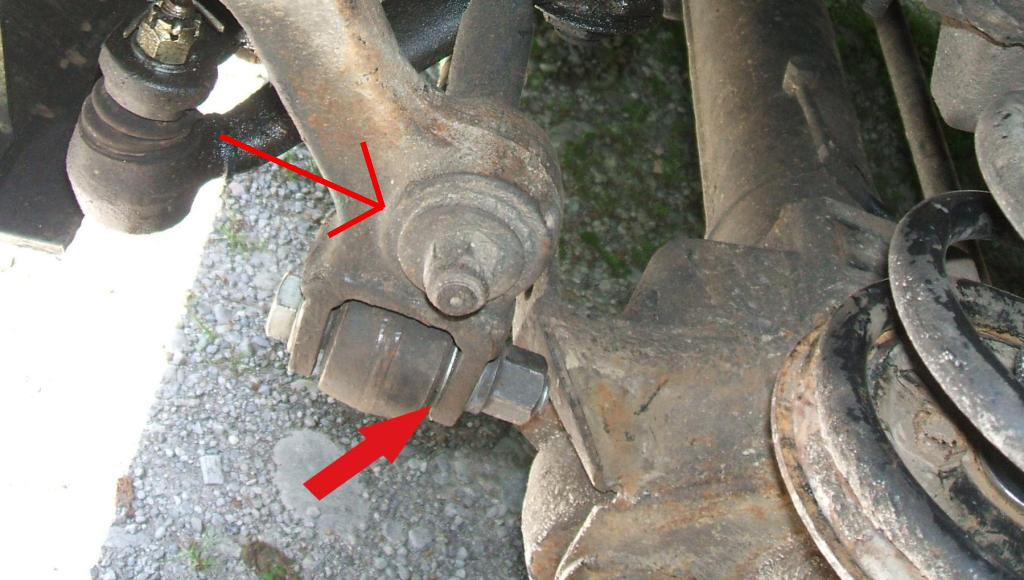

blöde frage:
ist in der oberen halterung (dünner pfeil) auch eine buchse?
die schraube sitzt bei mir nicht ganz mittig. ich bin auch auf der suche nach der ursache von vibrationen in der lenkung....
nach ereutem wuchten ist es besser aber noch nicht weg.
bin also gespannt was es bei dir ist.

BeitragVerfasst am: 02.07.2009 17:10:12    Titel:
Neee. Großes Loch um die Passgenauigkeit zu retuschieren Grins
Gruß Rainer

BeitragVerfasst am: 02.07.2009 17:12:10    Titel:
seven4 hat folgendes geschrieben:
Die Schraubenhülse von der Buchse hat sich in die Gabel leicht eingeschlagen.
Das ist eine der häufigsten Ursachen. Einfach nur mistig konstruiert.
Gruß Rainer

BeitragVerfasst am: 02.07.2009 18:47:35    Titel:
polarkreisdefender hat folgendes geschrieben:
blöde frage:
Rainer hat folgendes geschrieben:
echt jetzt? Unsicher
ich hab da gummi zurechtgeschnitten und reingelegt,dachte da gehört sowas in der art rein Unsicher
bei mir war die voll.... rost Hau mich, ich bin der Frühling
