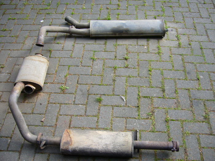

BeitragVerfasst am: 12.07.2009 22:25:27    Titel:
Hi,
wenn der Endtopf vom vom kurzen 300GD identisch ist mit dem des langen G, dann hätte ich noch einen guten gebrauchten Schalldämpfer aus meinem Auto.
Grüsse Daniel Winke Winke

BeitragVerfasst am: 12.07.2009 22:44:59    Titel:
Hi,
hier noch ein Bild von der kompletten Anlage, der Endtopf ist der obere im Bild.
