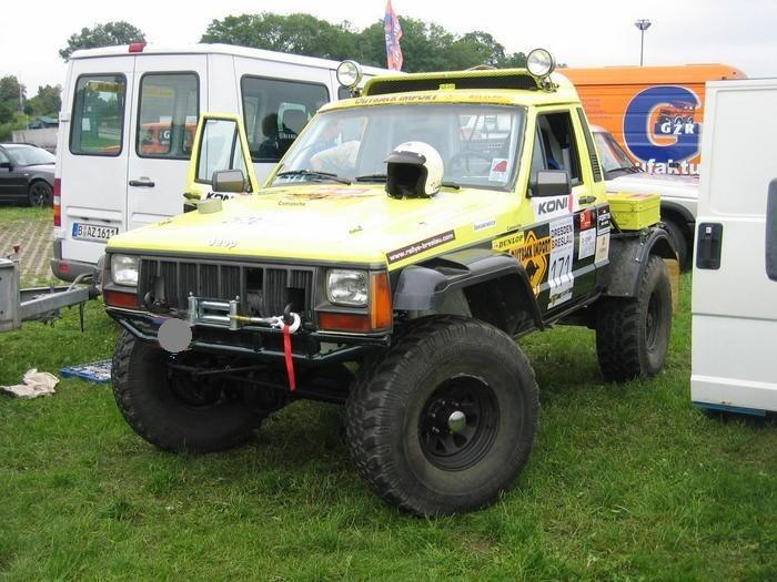

noch ein Bild vor dem Prolog....ich find Ihn schick und gelungen Respekt Respekt
Grüße nach L.O. an den Mann der das Wort *piep* nicht mehr hören kann...
mfg Daniel

BeitragVerfasst am: 18.07.2009 17:49:15    Titel:
WAS justierst du den mit dem notbook nach ??
die einspritzung ??
Grob gesagt ja. Wenn ich das detailiert ausführen soll, muss ich weit mehr ins Detail gehen und komme dabei zu solchen Sachen wie estimierte Anereicherungsfunktionen in der Beschleunigungs- und Lastwechselphase, Spritsparen durch Overrun-Einstellungen, optimierte AFR Zieltabellen, Leerlaufanhebung etc.
Die muss normalerweise nicht jeden Tag neu eingestellt werden. Aber genauso wie bei Wettbewerbsdämpfern, mit denen man wochenlange Tests macht und sie immer wieder und wieder anpasst, um wirklich das optimale Setting zu finden, so verhalten wir uns mit dem Motormanagement. Immerhin bin ich dafür verantwortlich, dass mein fahrer volle Leistung und Ansprechverhalten hat.
und die zündanlage ist ECHT 100% wasserdicht ??
Ja. Theoretisch bis zu einer Tauchtiefe von 5m. Aber das probieren wir mal lieber nicht aus. Die Zündanlage ist ebenfalls vollelektronisch und arbeitet verteilerfrei. Wenn ich die Einspritzanlange tune, modifiziere ich auch meist die Zündzeitpunkte. So kann ich den Motor auch mal für schlechteren Sprit einstellen oder wie dieses jahr, ausgefallene Sensoren rausprogrammieren bzw. das gemisch an die nachlassende Kompression anpassen. Ohne die Megasquirt wären wir nie soweit gekommen. Ein Standart-Motorsteuergerät hätte spätestens beim Abrauchen vom TPS Sensor aufgegeben bzw. könnte niemals fehlenden Kompression im unteren Drehzahlbereich korrigieren.
was war jetzt eigendlich schuld an euerem motorschaden ??
wasser oder zu viel hitze ??
Weder noch. Hauptsächlich wohl feiner Sandaus nem Vorschaden vom letzten Jahr. Aber genau ist das im Einzelnen noch nicht raus. Jedenfalls weder Hitzeschlag noch Wasserschlag.

Hab in Dresden gesehen( wenn richtig), das die Schwellerrohre gleich Kühlwasserleitungen sind, hat sich das bewährt?
Finde die Idee ganz gut!
MfG
PS. Vieleicht kann einer den Erbauer befragen Unsicher
BeitragVerfasst am: 18.07.2009 23:06:30    Titel:
Kenne den Erbauer - Ist Polaris. Die Idee mit den Schwellerrohren als Kühlrohre hat sich wohl bestens bewährt. Das fahrzeug hatte keinerlei Hitzeprobleme nach oben hin. Also ne astreine Idee. Der halbe Rahmen / Käfig war in die Kühlung integriert. Ja
BeitragVerfasst am: 18.07.2009 23:37:30    Titel:
Das ging aber schnell Obskur Respekt
