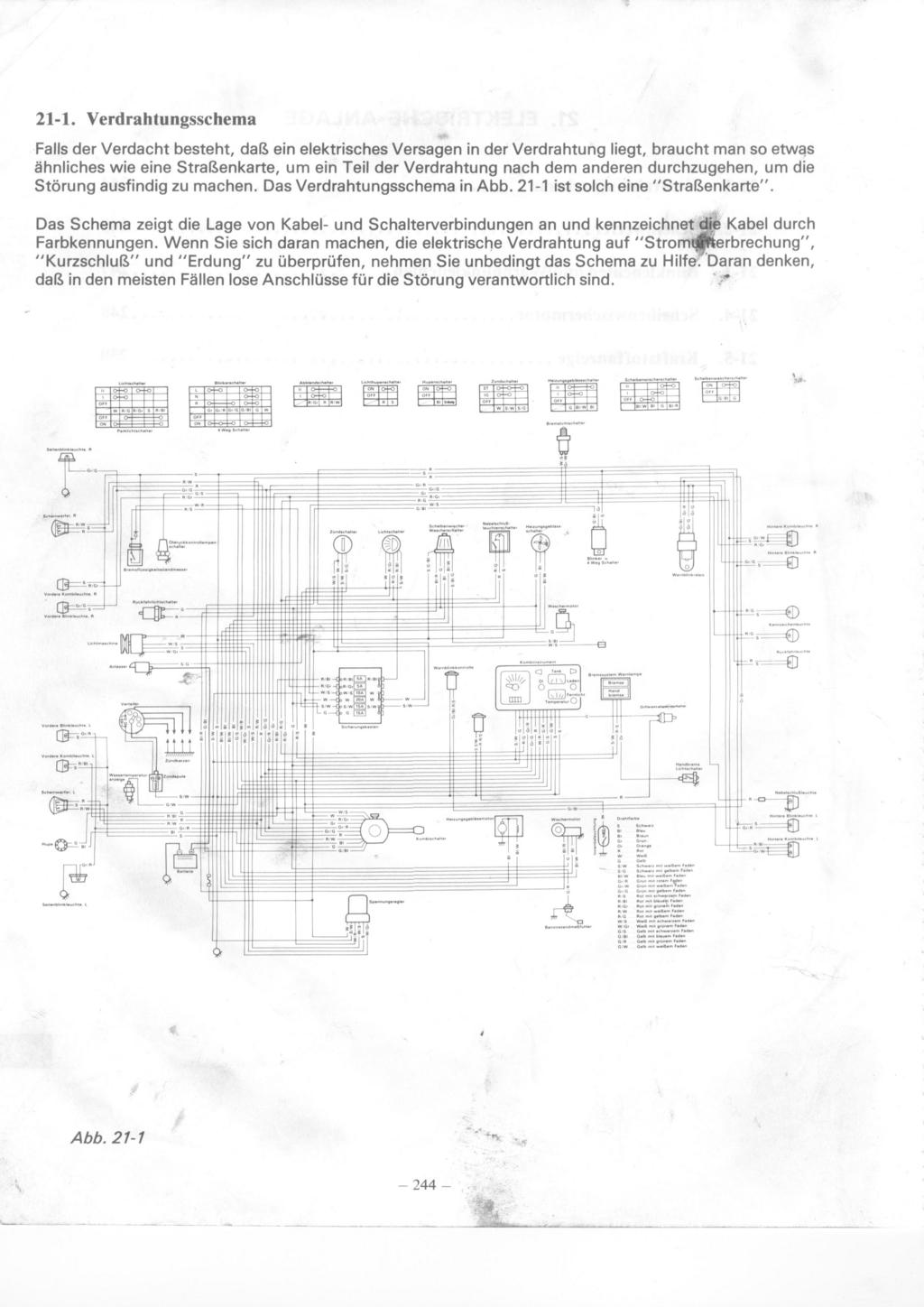

Der Laderegler müßte der eckige schwarze Kasten oben im Fahrerfußraum sein.
coconutcracker
Wohnort: Bonn
...und hat diesen Thread vor 6115 Tagen gestartet!
1. LJ80
BeitragVerfasst am: 21.07.2009 11:49:15    Titel:
Yo, diese Strassenkarte habe ich.
Dieser kleine schwarze Kasten könnte es also noch sein. Ok!
Werd das mal checken lassen. Da absoluter nerd in diesen Sachen!
Mit Voll meine ich, dass die Batterie nicht immer schwächer wird.
Die Anzeige schwankt so zw. 13 und 14V.
