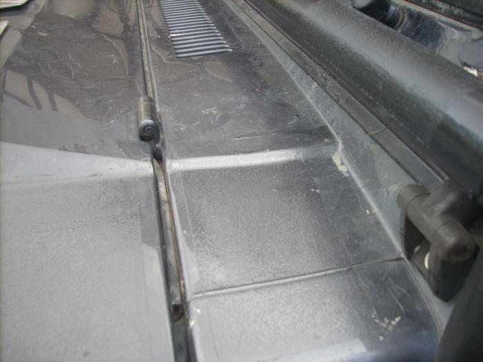

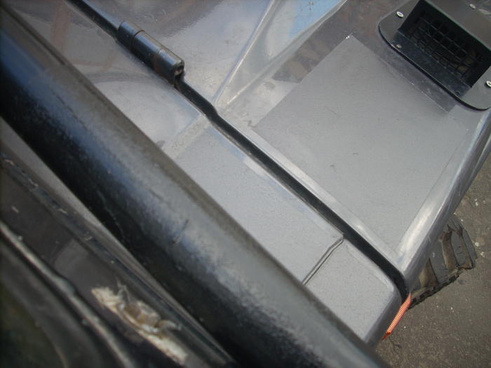

BeitragVerfasst am: 23.07.2009 08:15:00    Titel:
so, ich bestelle den windsurflack.
den gibt es in kleinerer menge, ist recht günstig, farblos und die anforderungen (beim surfen) sind jawohl ziemlich hoch. also probiere ich es mal damit!
danke für alle tipps! Winke Winke
grubber
Forums - Linguistiker
Wohnort: Kassel
...und hat diesen Thread vor 6134 Tagen gestartet!
1. Pajero v60, Audi A4
BeitragVerfasst am: 29.07.2009 08:49:01    Titel:
funktioniert.
ich hätte es etwas grobkörniger erwartet, aber um bei regen barfuß nicht auszurutschen reicht es...
