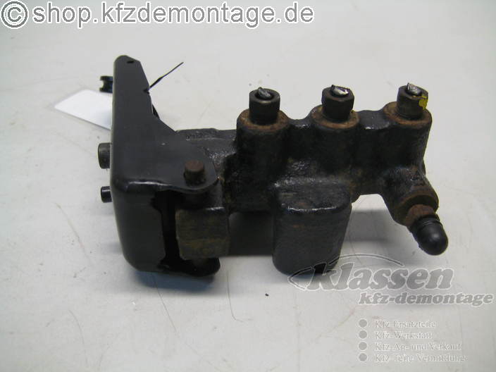

Bei dem BKR vom Navara is alles genau verkehrt rum.Die in der werkstatt sagten er würde nicht passen,auch nicht wenn man ihn umbaut.Aber son bremsenmensch schaut sich das nochmal genau an.

Was ist denn genau verkehrt rum? Nur die Anschlüsse für die Leitungen? ... Wie schon geschrieben, die Leitungen kann man anpassen ...

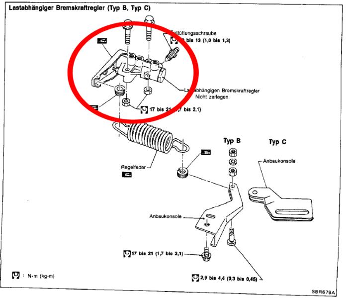

.die auch...das teil wo die feder eingehangen wird ist auf der falschen seite aber ich schau heute abend nochmal mit jemandem nach der mehr ahnung hat.hier noch ein bild von dem falschen.....
so ähnlich sieht das ding aus das ich brauche:

den brauch ich:

... kann ja sein. Dabei hast Du vorher noch geschrieben, daß Dein ALB im HBZ integriert ist. Was denn nun?
Hier geht es jedenfalls um einen Pickup.
Der hat leer wesentlich weniger Gewicht auf der Hinterachse, als vollgeladen.
Deshalb gehört da ein ALB rein, welcher durch die Zuladung auf der Hinterachse den Bremsdruck für selbige regelt. Der Oberlehrer spricht, also zuhören!

....wenn ich genug geld hätte für nen neuen hätt ich den schon.könnte ja sein das jemand hier aus dem forum zufällig einen hat.bin halt azubi und hab nicht so die mittel.......
