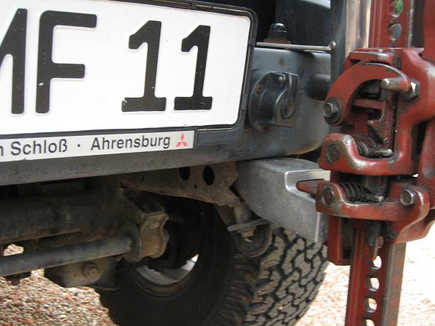

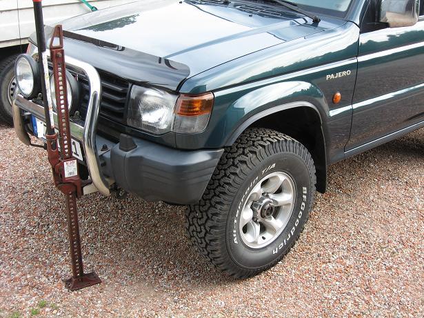

Unsere "Plastebomber" kann man ja so eigentlich nicht mehr mit groben
Werkzeugen bearbeiten.
Und so ,zumindest teilweise,sinnvolle Werkzeuge wie den Hi-Lift
kann man auch nur einiegermaßen hinten am Fahrzeug benutzen.
Nun hab ich ,zwecks Grundreiniegung, meine Motorschutzplatte abgeschraubt.
Dahinter liegen die offenen Rahmenenden.
Und da ich wußte das es schon ein Paar Löppel und V20 Fahrer gibt die da den Lift ansetzen hab ich mir meinen Hi-Lift-Felgenheber (noch die alte Version)
geschnappt und ausprobiert.
Und geht gut.
Man kann genauso gut den Landroveradapter nehmen.
Hauptsache man hat eine Verlängerung der Hi-Lift Kralle.
Eine kleine Kante am Schweller, damit der Lift sich irgentwo einhaken kann wäre noch sinnvoll.
Kann man sicher simpel mit einem Winkel lösen.
Auf glitschigen Untergrund rutsch er weg, aber da wo sich der Lift im Untergrund festkrallen kann klappts prima.
Bei der montage der Motorschutzplatte werd ich dann mal gleich passende Löcher vorsehen.
Gruß Mario
